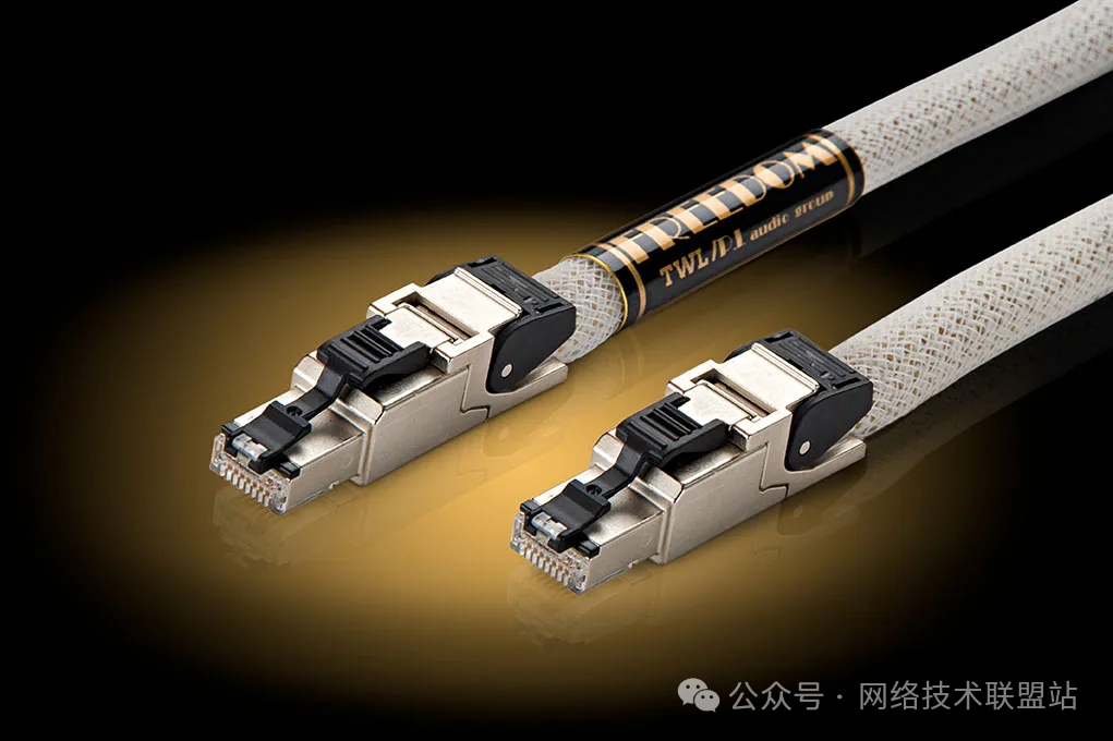

4. 七类(Cat7)
  • • 带宽:600MHz
  • • 实测可达:10G
  • • 标准接口:GG45 / TERA(非 RJ45)
  • • 屏蔽要求:必须屏蔽
听上去强得离谱,但问题是:
  • • RJ45 不支持七类全部性能
  • • 设备端口很少
  • • 成本高
  • • 施工难度高
因此很多工程师普遍认为:七类不如 Cat6A 实用。

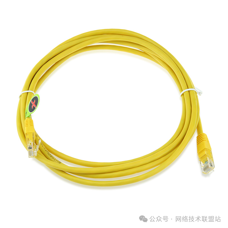

2. 跳线(Patch Cord)
连接交换机、电脑、AP 的网线
特点:多股软芯
优点:柔软、抗弯折
长度一般为 0.5 ~ 3 米
