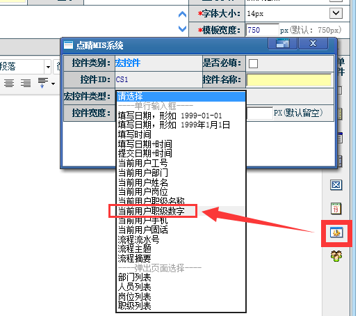

为了简化流程条件设计,可以考虑在模板中插入以下“当前用户职级数字”宏控件,通过判断大于等于/小于这个职级数字,就可以简单的设计出跳转的条件:
