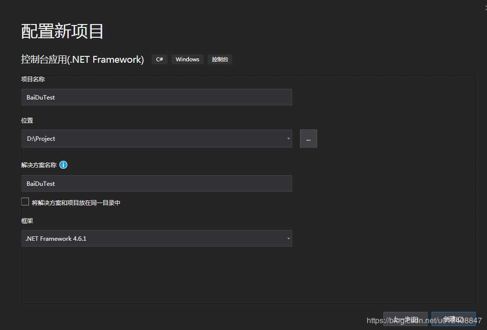

2、创建VS控制台应用程序,引入动态链接库
创建vs控制台程序。我使用的vs2019,这个版本不影响。

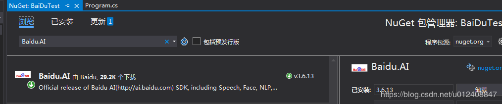

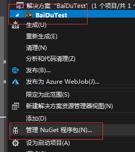

然后引用包。右键项目名-->>>管理NuGet程序包:
浏览搜索Baidu.AI。。安装:

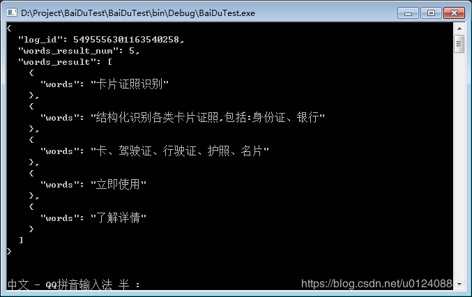

结果:
