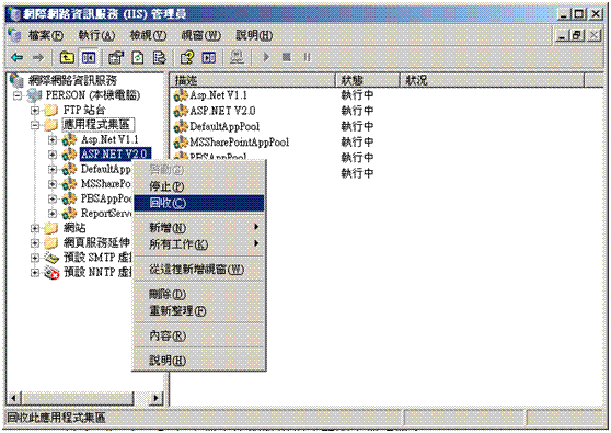

2、打开 IIS,选择 Web 应用程序所在的应用程序集,右击后点击“回收”:
