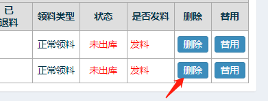

如下图:
 补充说明:替换上新的物料后,可以将旧的删除,那打印的生产工单就不会有该物料信息。
