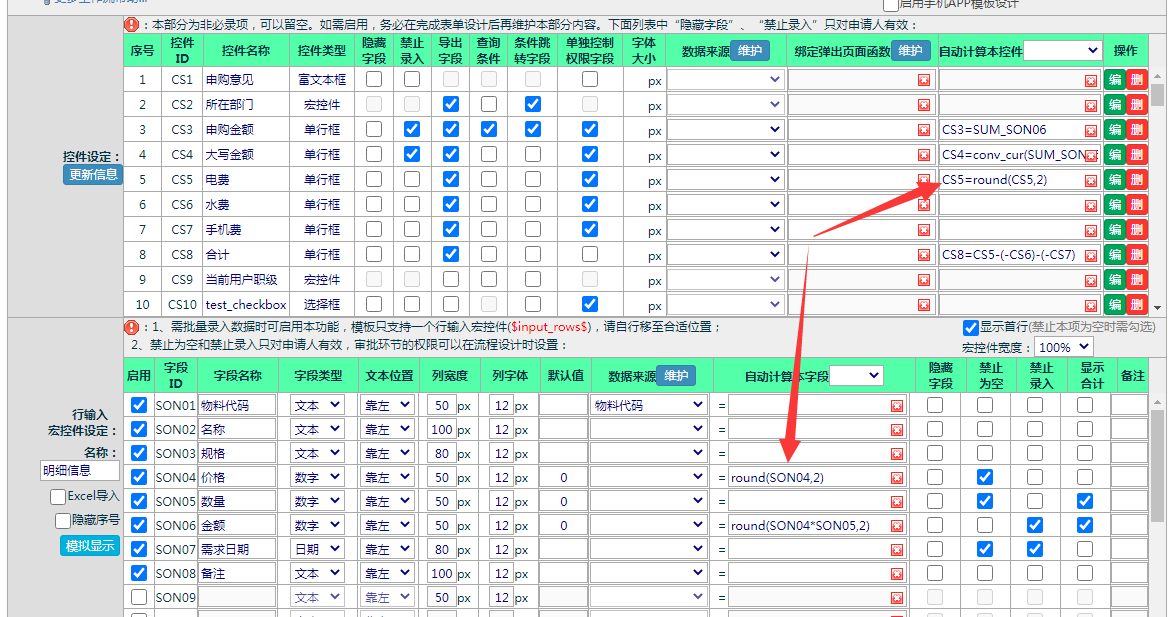

请问工作流设计表单模板时宏控件字段的数字能否保留2位小数点?
2023年2月21日 10:34 本文热度 2486
:请问工作流设计表单模板时宏控件字段的数字能否保留2位小数点?
可以,在设计此模板时给此字段的“自动计算本控件”中,给自己套一个四舍五入函数即可:
