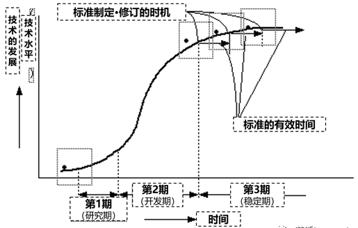

标准化的时期
标准化的实施 (新产品的情况) 什么时期最好呢。新产品发明出来后将会进行实用化、商用化的企划,经过开始阶段将进入大量生产体制,之后的技术发展需要经过某种过程。
在什么节点、实际形成标准化,是L. Bethel在他的著作『Industrial Organization & Management』中开始新的构想,并对此进行研究、开发、实用化,发展成完整的产品,区分了技术的进步和时间的关系。也就是对技术的进步阶段区分成了①研究期(incipientperiod)、 ②开发期(developmentperiod)、  ③稳定期(saturationperiod)。(参考下图).
