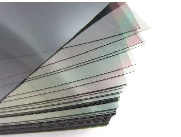

偏光片
偏光片(PolarizingFilm)的全称应该是偏振光片。液晶显示器的成像必须依靠偏振光。偏光片的主要作用就是使不具偏极性的自然光变成产生偏极化,转变成偏极光,加上液晶分子扭转特性,达到控制光线的通过与否,从而提高透光率和视角范围,形成防眩等功能。
偏光片可广泛应用于现代的液晶显示产品:液晶电视、笔记本电脑、手机、PDA、电子词典、MP3、仪器仪表、投影仪等,也可用于时尚偏光眼镜。其中,LCD的应用是拉动偏光片产业发展的主要力量。

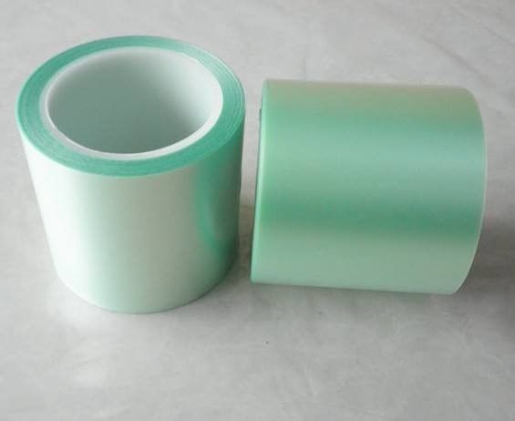

遮光膜/黑白胶
黑白遮光胶|遮光膜主要应用于背光源上,起固定、遮光作用(遮掉边光和灯位的光),也叫遮光片、黑白膜,简称黑白胶(可说是种双面胶带)。相对TFT-LCD所使用的背光源遮光要求较高,所以大部分的黑白胶都应用在TFT-LCD的背光源上面。
除黑白胶外,还有黑黑胶(双面为黑色),主要作用仍然是固定,遮光;黑银胶(单面黑色,单面银色),除遮光外,银色面有反射作用。相对黑白胶是LCD市场的主流产品。黑面与白面的粘性对比,白面需要更大一些,因为白面与橡胶框相连接,而黑面与玻璃相连接,相对玻璃对胶的附着性,橡胶框更差一些,所以需要白面的粘性更大来保证整个模组的稳定性。
