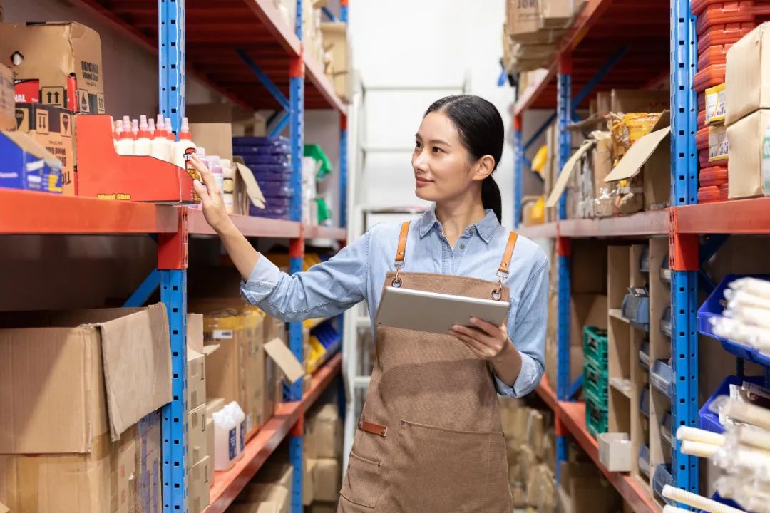

考虑到劳动力资源越来越稀缺,成本越来越高,所以我们在设计仓库时,必须考虑如何提高拣货效率。具体来说就是要优化拣货的路径,减少工人准备订单的时间。
如何来实现这个目标呢?这里有三个关键点供大家参考。

在仓库里亦是如此,如果百分之30的订单都有某种商品,我们会把它放在仓库的主通道货架上,绝不会放在最里面的角落,根据商品被拣选的频率来确定它的位置。
仓库可以使用ABC分类法,根据商品订购的频率的高低来定义它们的类别。比如高频的A类产品放在靠近拣货活动起点的位置,这样工人可以快速拣选,如果这张单子里没有别的商品,拣货就可以立即完成。相反,订单中如果有C类商品,意味着工人要走最远的路径才能完成订单。

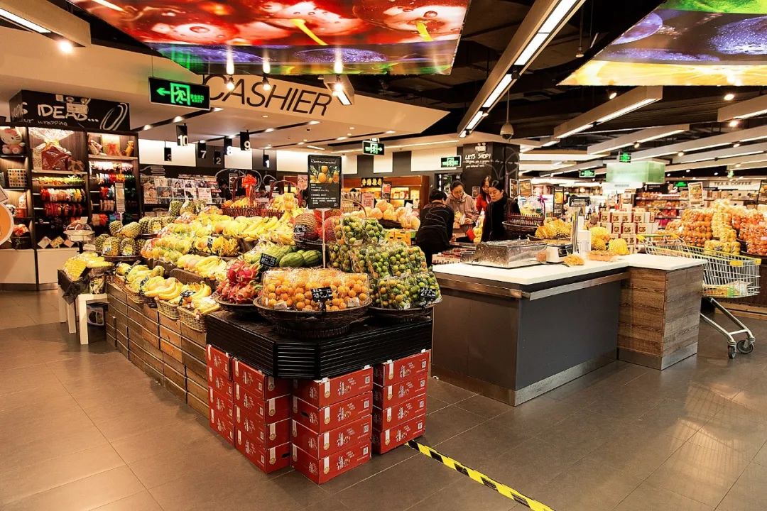

顺便说一下,这不是大型超市布局的方法,因为他们想让顾客走遍商店的每个角落,例如牛奶和肉类一般放在超市的最里面,因为这是大多数人都会买的商品,我们就不得不走到超市深处,逛了一下其他商品,顺手拿了些零食在购物车里。
大超市不希望顾客走最短路径就去结账,所以入口和收银台距离非常远,目的就是让顾客看到所有的商品。但在仓库里,我们不希望拣货员走很远的路,因为这样做效率很低,而且成本很高。
仓库根据出货频率高低,在靠近拣货起点的地方放置A类高频产品,远一点的地方是中等频率的B类产品,最远的地方放低频C类产品。
总结一下,仓库拣货活动有三个关键点。首先,我们要优化拣选效率,就要设定KPI进行考核,当然目标要合理。其次,我们可以优化合并订单或是把相关商品放在一起。最后是把商品放在合适的位置,使用ABC分类的方法,根据拣货频率设置。
