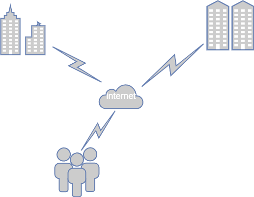

假设现在我们用大写字母表示网络群组,后面括号跟上数字代表其规模表示群组中有多少台计算机。
C(567918467)-中国网络群组
W(407619781)-全球网络群组
A(57619)-阿里云服务器群组
H(3)-你家里的网络群组
然后这其中就包含了一些关系,W←→C[A,H]。
我们知道由于国内网络实际上被限制了的,可以称之为全球最大的局域网,所以国内网络群组可以(科学)访问国外网络群组,而阿里云和你自家电脑都属于C。
那么如果你的电脑在C,W对于你来说就叫外网,自己所在的网络就叫内网,反之同理。
局域网也是这个概念,如果你身处局域网,那么外部网络就叫外网。

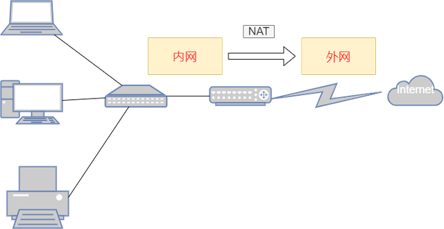

「NAT」地址转换技术
这里浅聊一下NAT——“网络地址转换”技术。
它是一种把内部私有网络地址(IP地址)翻译成合法网络IP地址的技术用。
大概意思是,NAT就是在局域网中使用内部地址,而当内部节点要与外部网络进行通讯时,就在网关处,将内部地址替换成公用地址,从而在外部公网(internet)上正常使用。
NAT可以使多台计算机共享Internet连接,这一功能很好地解决了公共 IP地址紧缺的问题。
通过这种方法,可以只申请一个合法IP地址,就把整个局域网中的计算机接入Internet中。
正是因为NAT技术的出现才使得内网地址能很方便的访问互联网。

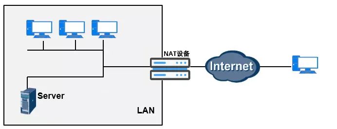

如图,假设我们的计算机是设备一,想要访问百度。
 01  怎么使用校园网
如果使用校园网,首先需要先通过校园网的路由器把我们的内网ip转为校园网的外网ip。
然后通过这个外网ip先连接上湖南电信的网关,最后在连接上百度的网关。
百度把你请求的信息回传到你的校园网网关,校园网网关再把信息传给你(整个网络呈网状结构。
它会自动找到一条通往百度的路径——基于深度优先搜索或者广度优先搜索)。
这个过程就跟淘宝购物差不多,转换一下。

1、公网ip具有世界范围的唯一性,而内网ip只在局域网内部具有唯一性;
2、一个局域网里所有电脑的内网IP是互不相同的,但共用一个外网IP。
  就像前面酒店的例子一样:
  你所在学校的校名在整个世界上只有一个,但是你学校里面的A栋大楼3层3号教室只有在你的校园内部才具有唯一性。
  别的学校也有A栋大楼3层3号教室。
  你只能跟快递小哥说请帮我把包裹送到xx大学,而不能说请帮我把包裹送到A栋大楼3层3号教室。
3、在局域网中,每台电脑都可以自己分配自己的IP,但是这个IP只在局域网中有效。
  而如果你将电脑连接到互联网,你的网络提供商的服务器会为你分配一个IP地址,这个IP地址才是你在外网的IP。
  两个IP同时存在,一个对内,一个对外。
4、互联网上的IP(即外网IP)地址统一由一个叫“IANA(互联网网络号分配机构)”的组织来管理。
  由于分配不合理以及IPv4协议本身存在的局限,现在互联网的IP地址资源越来越紧张。
  IANA将A、B、C类IP地址的一部分保留下来,留作局域网使用。
  具体如下——IP地址空间:
   a类网10.0.0.0 ~ 10.255.255.255
   b类网172.16.0.0 ~ 172.31.255.255
   c类网192.168.0. 0~ 192.168.255.255
  也就是说,如果你查到的ip地址在以上A、B、C类IP地址的范围内,它一定就是局域网的ip地址,否则就是公网的地址。
5、实际生活中不仅有一级NET技术,还有二级NET技术。
  也就是可能你的校园网关也只是个局域网。通过多级转换可以得到更多的地址。
