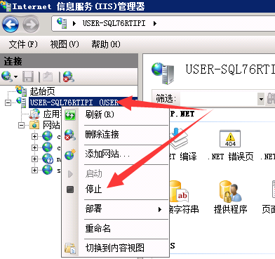

停止OA服务器上的IIS服务(不停止IIS服务将可能导致文件覆盖升级失败):

升级完毕并更改web.config中的数据库连接配置后,重新开启OA服务器上的IIS服务
