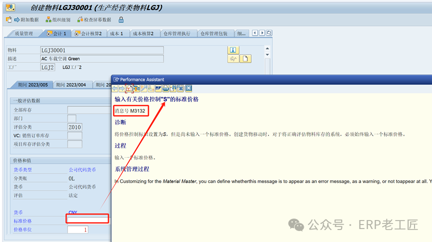

解决方案1在创建物料主数据时,强制物料价格不能为0
SAP的标准逻辑,在创建物料主数据时,物料控制价格如果0,系统给出警告消息,M3132。也就是说,如果物料是V价,则V价不能为0;如是S价,则S价不能为0,可以通过技sy术配置,让这个消息类改为错误消息类型为E,从而确保物料控制价格不为0!
如下图1:MM01
优点:这个方案虽然解决了物料价格的问题,但是
缺点:这个要求会对财务提出一个较大的挑战---在物料创建时,经常无法确定物料价格!无论是原料或者自制品,如果价格估不准确,也会对会计凭证形成错误结果!
因此,方案一在近几年的项目中,缺点越来越明显,一般不建议采用。
