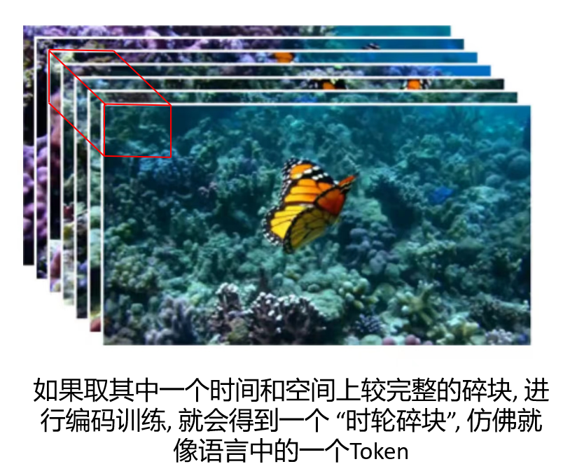

1.1.2 如何理解所谓的时空编码(含其好处)
首先,一个视频无非就是沿着时间轴分布的图像序列而已
但其中有个问题是,因为像素的关系,一张图像有着比较大的维度(比如250 x 250),即一张图片上可能有着5万多个元素,如果根据上一张图片的5万多元素去逐一交互下一张图片的5万多个元素,未免工程过于浩大(而且,即便是同一张图片上的5万多个像素点之间两两做self-attention,你都会发现计算复杂度超级高)
  1. 故为降低处理的复杂度,可以类似ViT把一张图像划分为九宫格(如下图的左下角),如此,处理9个图像块总比一次性处理250 x 250个像素维度 要好不少吧(ViT的出现直接挑战了此前CNN在视觉领域长达近10年的绝对统治地位,其原理细节详见本文开头提到的此文第4部分)
  2. 当我们理解了一张静态图像的patch表示之后(不管是九宫格,还是16 x 9个格),再来理解所谓的时空Patches就简单多了,无非就是在纵向上加上时间的维度,比如t1 t2 t3 t4 t5 t6
    而一个时空patch可能跨3个时间维度,当然,也可能跨5个时间维度
    如此,同时间段内不同位置的立方块可以做横向注意力交互——空间编码
    不同时间段内相同位置的立方块则可以做纵向注意力交互——时间编码
    (如果依然还没有特别理解,没关系,可以再看下下文第二部分中对ViViT的介绍)
可能有同学问,这么做有什么好处呢?好处太多了
  • 一方面,时空建模之下,不仅提高单帧的流畅、更提高帧与帧之间的流畅,毕竟有Transformer的注意力机制,那无论哪一帧图像,各个像素块都不再是孤立的存在,都与周围的元素紧密联系
  • 二方面,可以兼容所有的数据素材:一个静态图像不过是时间=0的一系列时空patch,不同的像素尺寸、不同的时间长短,都可以通过组合一系列 “时空patch” 得到
总之,基于 patches 的表示,使 Sora 能够对不同分辨率、持续时间和长宽比的视频和图像进行训练。在推理时,也可以可以通过在适当大小的网格中排列随机初始化的 patches 来控制生成视频的大小
