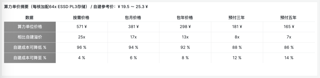

在《云盘是不是杀猪盘》中我们已经详细对比过云盘与本地盘的性能、可靠性与成本,因此这里主要使用与本地 NVMe SSD 最接近的 ESSD 云盘 PL3 作为对比。如果我们为每核 CPU 配置 64 GiB 的 PL3 块存储,则调整后的云服务器单价为:381 ¥。在此基础上:按量付费需要额外支付 50% 溢价,为 571 ¥;包年预付为 298 ¥,包三年可以打 44 折为 181 ¥,预付五年可以打三折为 165
与 DHH / 探探自建的含存储单价 22.4 ¥ 相比
云服务器单价达到了自建的 6 ~ 25 倍!

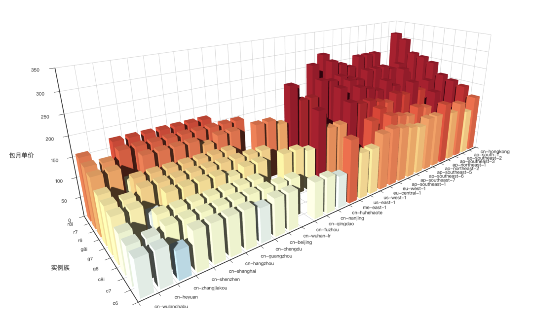

可用区对价格的影响
从大的层面上来说,阿里云的可用区可以分为国内/国际区域,两者的价格有着泾渭分明的区别。海外可用区(包括香港)的价格要比国内可用区高很多,最贵的可用区是香港,各实例族价格几乎是国内可用区的一倍。
国内可用区价格上大体分为两类:中心城市(北上广深杭+宁汉蓉榕青)和犄角旮旯(乌兰察布,河源,呼和浩特,张家口)。中心城市可用区的实例定价保持高度一致(成都例外,有几个实例族稍微便宜点)。犄角旮旯地方的实例价格会便宜一些,相比中心城市最高可能有 30% 的折扣。
