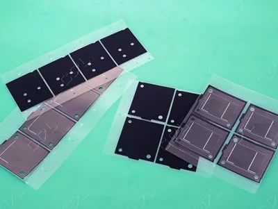

导电/绝缘类功能性器件
导电布/导电胶类辅料
导电泡棉/绝缘泡棉类辅料
绝缘胶类辅料
作用说明:实现电子元器件之间隔离/联通和绝缘/导电作用,以避免相邻的部件间发生短路,引起故障。常见的导电绝缘类功能性器件有PC片、PET片、绝缘纸、麦拉片、绝缘胶带、导电布、导电胶等。
散热类功能性器件辅料
铜箔散热类辅料
铜箔散热类辅料
铜箔+石墨片类散热辅料
作用说明:实现电子元器件工作产生的热量传递、扩散,防止产品温度过高,影响正常功能及寿命。该类功能性器件具有散热效率高、占用空间小、重量轻等特点
屏蔽类功能性器件辅料
屏蔽类电子辅料
吸波硅橡胶屏蔽辅料
吸波材辅料
作用说明:
作用说明:隔离和消除电磁波对其他电子元件产生干扰作用,以控制电场、磁场和电磁波由一个区域对另一个区域的感应和辐射而影响电子元件的正常运作。

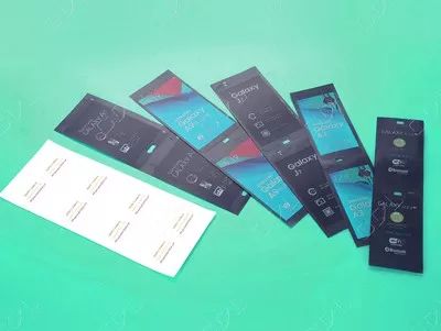

商标保护类功能性器件辅料
麦拉保护膜提手
印刷双标类辅料
标签吊牌辅料
作用说明:实现防尘、防刮、防反光、防爆等功能。若印刷上的内容也能起到标识、宣传、引导等功能,通常使用在手机或其电子组件的各个表面。常见的有镜片保护膜、摄像头保护膜、电池盖保护膜、屏幕防爆膜等
丝印标签、名牌类辅料
丝印面板、按键类
铭牌麦拉
铭牌背胶类
作用说明:对产品的品牌、型号、性能参数、原产地、警告事项、防伪等进行标示说明,通常使用在产品的外部。常见的电子标签、功能铭牌等。
