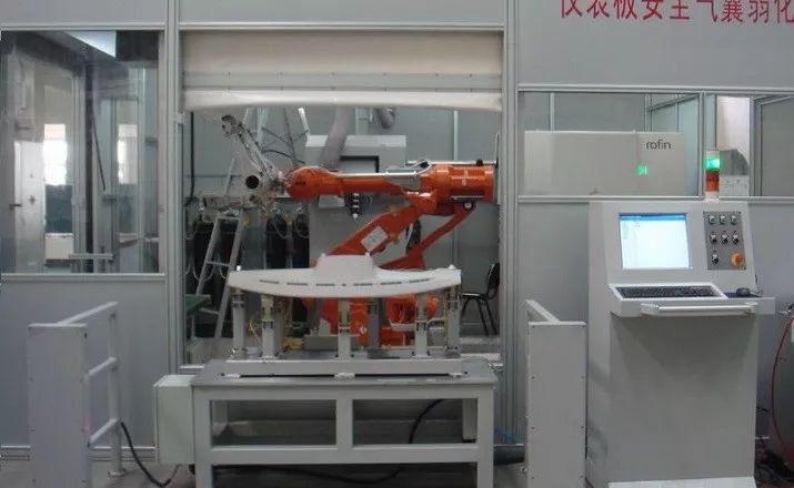

采取分隔不同区域的方式来保护某些地区,避免造成错误。
上图是仪表板激光弱化设备,设备会自动探测工艺实际输出状态,如果发现不合格,产品将不能取出,放置在独立的不合格品区域。
