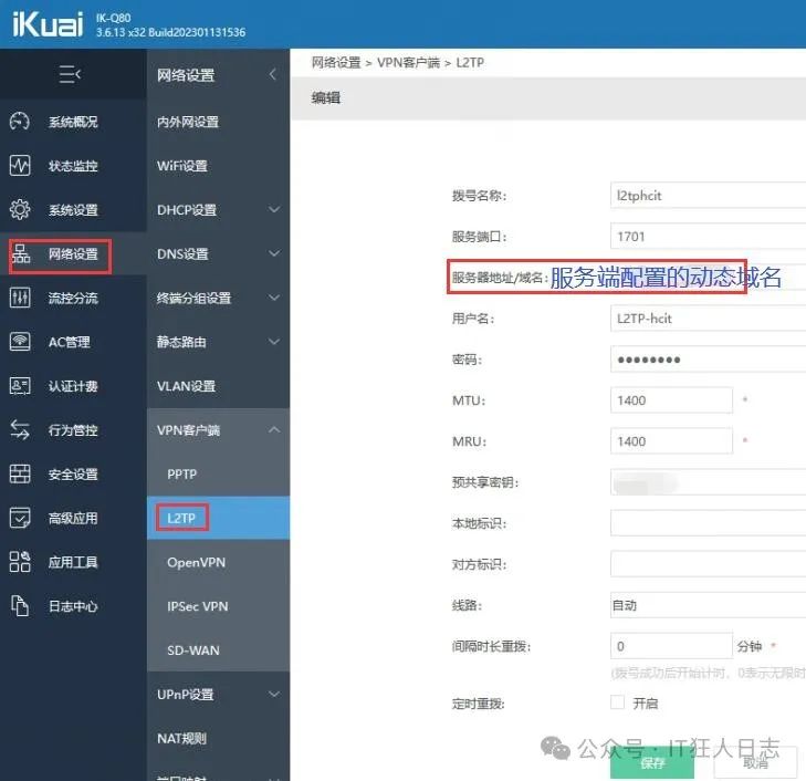

步骤五:配置L2TP客户端
注意,下面的配置,是在客户端的爱快路由器里操作的,别搞混了。
在“网络设置”里面找到“L2TP”,主要是输入服务端的动态域名、L2TP的用户名和密码、预共享密码这几个关键参数,然后保存。
步骤六:在客户端配置静态路由。
与步骤三相对应的,这里要写一下到服务端的静态路由,注意:线路选择L2TP线路,目的地址是服务端的内网网段,此处为:18.18.18.0/24,网关配置为服务端的L2TP服务器IP:10.1.0.1。
