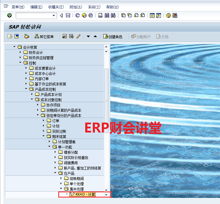

接下来通过KKAO计算订单WIP,系统路径如下。
