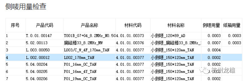

4、物料配比检查
比如侧唛需要贴在纸箱上,两边都要贴,那么用量应该是纸箱用量的两倍,如果不是,很有可能是BOM有问题,如下图所示
