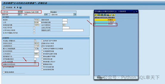

是否启用了功能范围,取决于公司代码全局参数的配置中“销售成本科目活动”选项,如下图所示。如果它是激活的,那么功能范围可以在相应的业务中输入。
在启用功能范围后,科目主数据中就会出现“功能范围”字段。这样,某些科目可以直接在主数据上定义相应的功能范围,如只应属于管理费用的“咨询费”科目。
