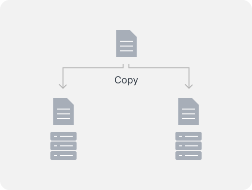

2、RAID1
RAID1模式的磁盘阵列的模式就是“N+1”,无论有多少个磁盘,它只用一个存储数据,其它每个磁盘都是它的镜像,举个例子:有两个磁盘,那磁盘利用率就是50%,有N个磁盘,那磁盘利用率就是1/N。
这个模式是最没用的模式了,因为太浪费空间了,基本也没人用,除非是小型文件存储,而且对空间大小没有什么要求,但是对安全性有比较高的要求,那这时候就可以用到这个。相对于RAID0模式来说,它写入速度要稍微慢一些,但是读取速度要更快。

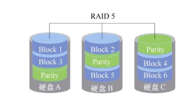

3、RAID5
RAID5 技术是把硬盘设备的数据奇偶校验信息保存到其他硬盘设备中。RAID 5 磁盘阵列中数据的奇偶校验信息并不是单独保存到某一块硬盘设备中,而是存储到除自身以外的其他每一块硬盘设备上。这样的好处是,其中任何一设备损坏后都可以依赖其它几块设备重建丢失的这块硬盘数据。

这就是RAID5的原理了,但是并不完整,因为根据校验和存放的位置不一样,它会是不同的RAID模式:如果将所有的校验和都放到一个硬盘中,那这个RAID模式就是RAID3;如果将校验和分块存储到每个硬盘中,那就是RAID5了,可以说RAID5是RAID3的升级版。因为如果校验和都放到一个硬盘中,那只要存一条数据,就都要写一次校验和到校验和盘,那这个专门存放校验和的硬盘肯定容易坏。
在上图中,Parity就是校验和块,每个磁盘都有其余所有磁盘对应块计算之后的校验和,这样就不怕任何一块磁盘坏掉了,如果有一块硬盘坏掉,只需要把所有其它盘对应块的数据做一次校验和,就知道缺失的这块的数据是什么了。这也就解释了为什么RAID5最少需要3块硬盘,而且3块硬盘的容量要一样。

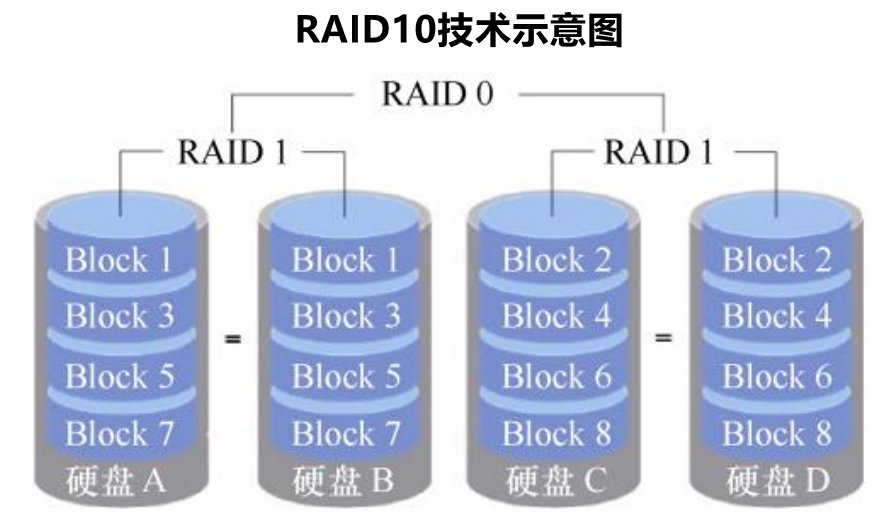

首先,得说明,RAID10的叫法是“RAID一零",而非”RAID十“,RAID 10 技术是 RAID 1+RAID 0 技术的一个“组合体”。如下图所示
RAID10 技术需要至少 4 块硬盘来组建,其中先分别两两制作成 RAID 1 磁盘阵列,以保证数据的安全性;然后再对两个 RAID 1 磁盘阵列实施 RAID 0 技术,进一步提高硬盘设备的读写速度。
这样从理论上来讲,只要坏的不是同一阵列中的所有硬盘,那么最多可以损坏 50%的硬盘设备而不丢失数据。由于 RAID 10 技术继承了 RAID 0 的高读写速度和 RAID 1 的数据安全性,在不考虑成本的情况下 RAID 10 的性能也超过了 RAID 5,因此当前成为广泛使用的一种存储技术。

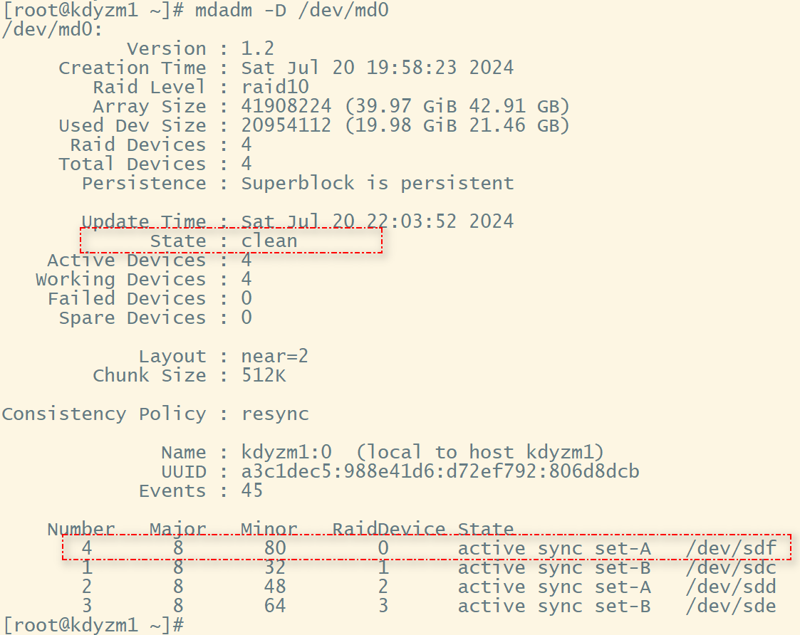

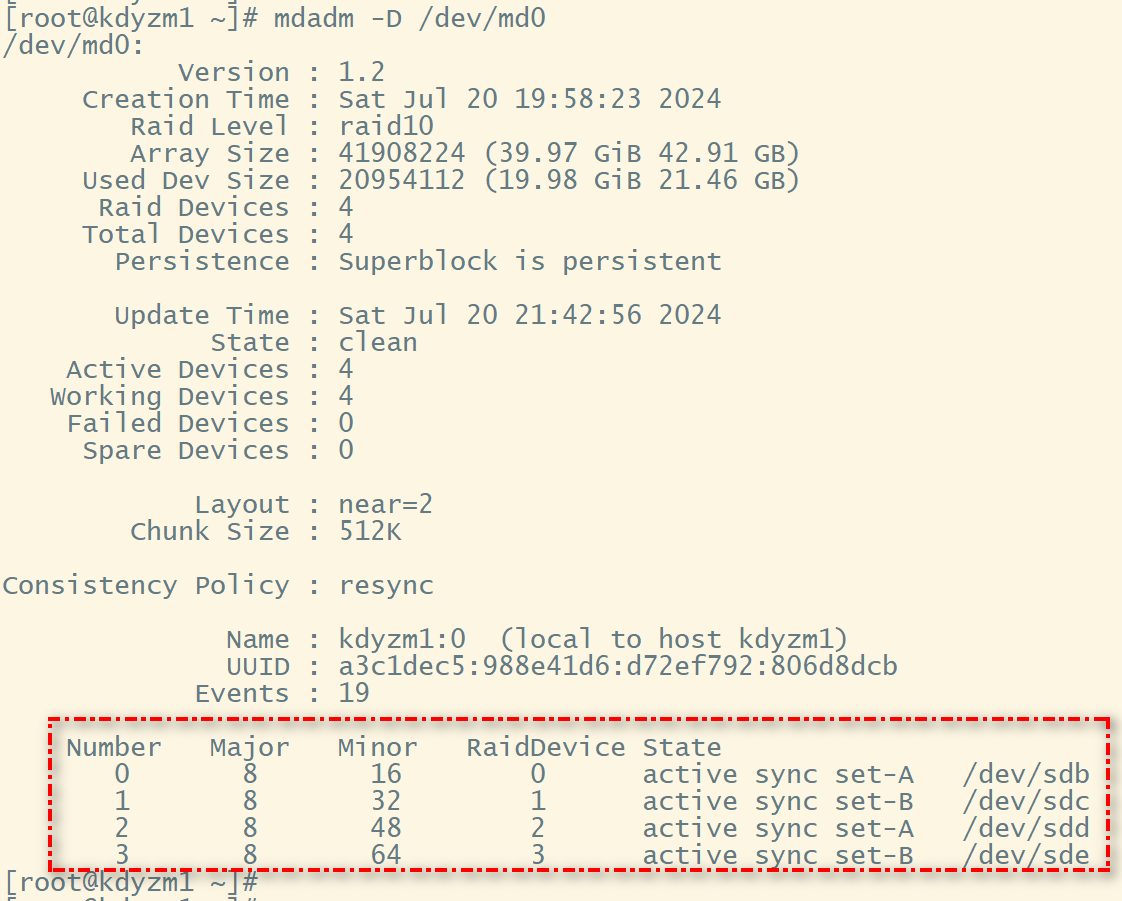

一上来就创建RAID10,是不是难度有点高?其实不是,假设我们已经有了/dev/sdb/dev/sdc/dev/sdd/dev/sde 四个硬盘,大小都为20G,创建名称为/dev/md0的命令只是一条就搞定了
mdadm -Cv /dev/md0 -n 4 -l 10 /dev/sdb /dev/sdc /dev/sdd /dev/sde
-Cv:创建磁盘阵列并显示过程
-n 4:该磁盘阵列有4个磁盘
-l 10:创建的磁盘阵列类型是RAID10
一条命令就创建好了RAID10,说真的,我还以为要手动创建若干个RAID1,然后将这些RAID1再用RAID0组合起来呢。

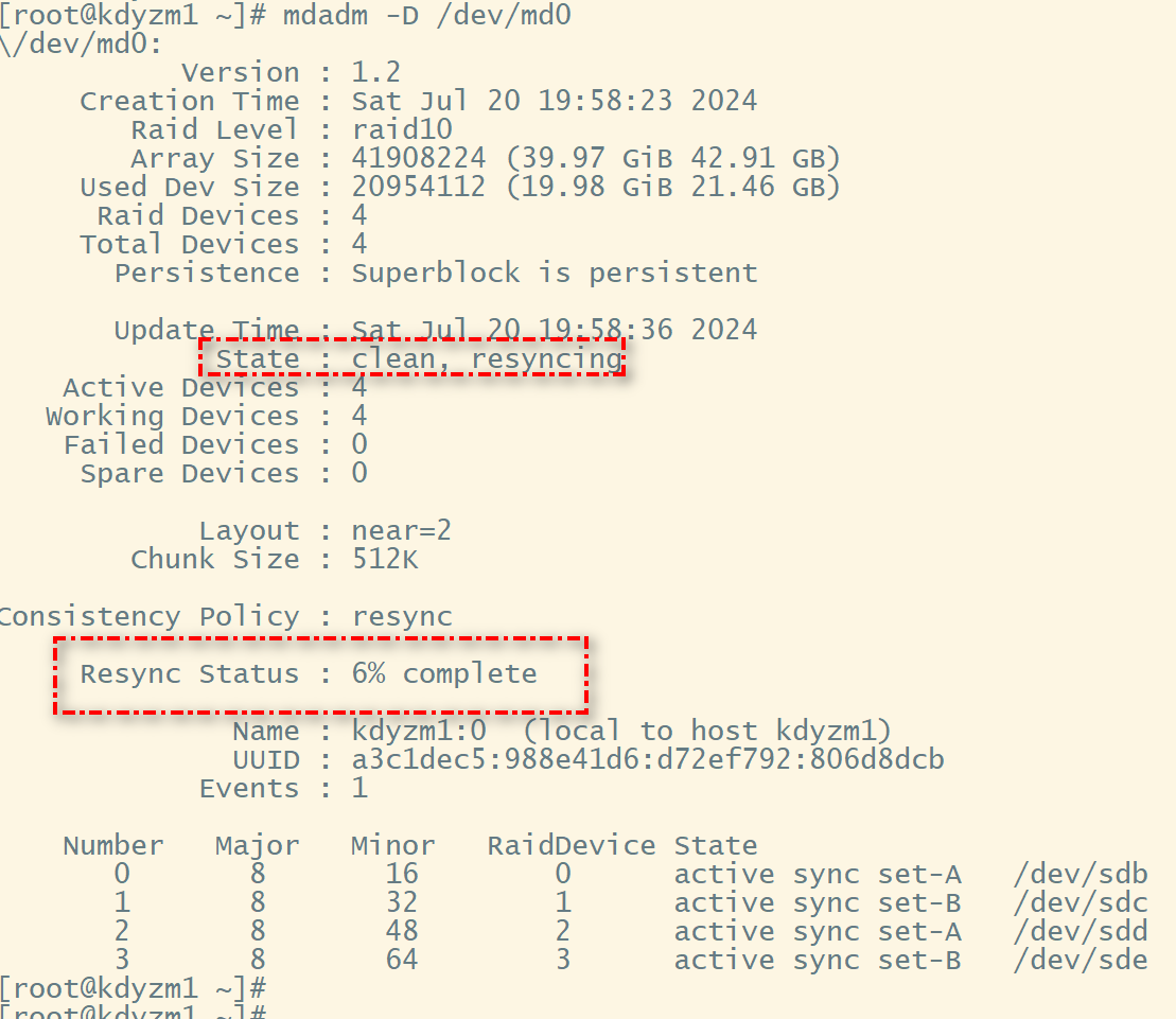

执行完该命令后,会有个初始化的过程,大概得一分钟左右能初始化完成,可以通过mdadm -D /dev/md0 命令查看该磁盘阵列的详情

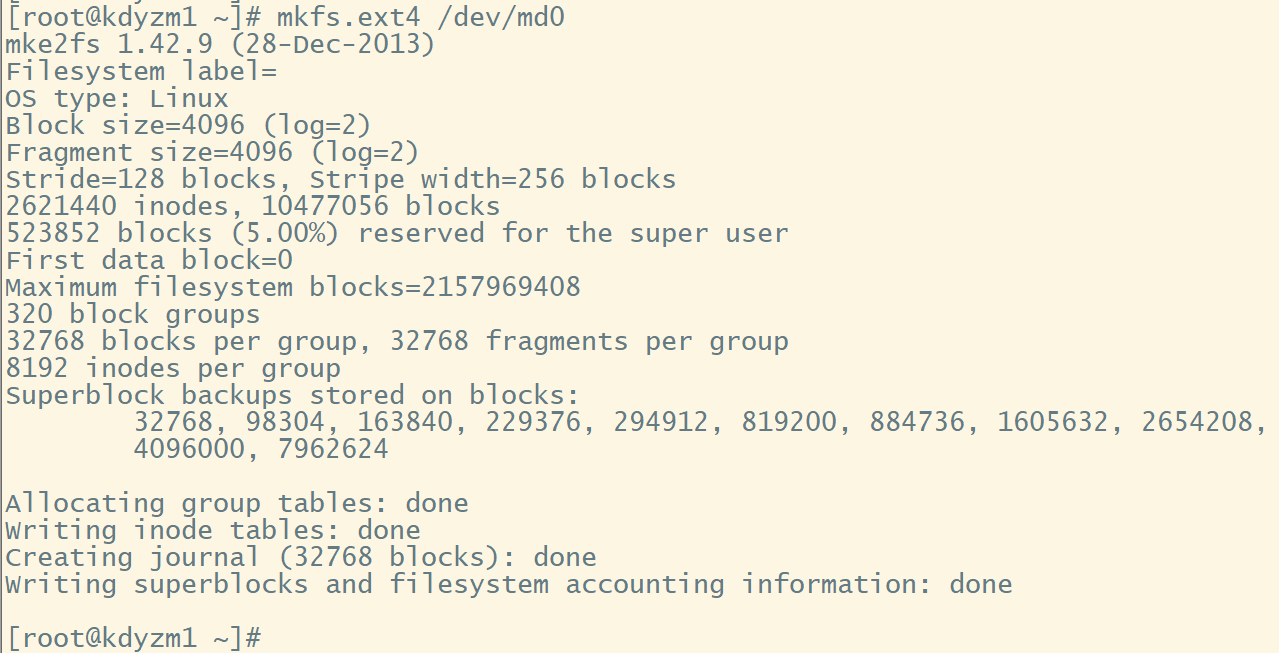

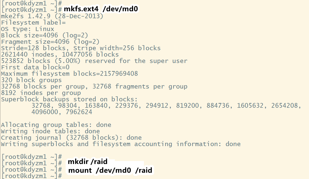

1.2 格式化磁盘阵列
创建完磁盘阵列完成后,需要将磁盘阵列格式化之后才能使用,格式化命令还是mkfs命令
mkfs.ext4 /dev/md0
1.3 挂载磁盘阵列
可以先创建一个文件夹/raid,然后挂载/dev/md0
 mount /dev/md0 /raid

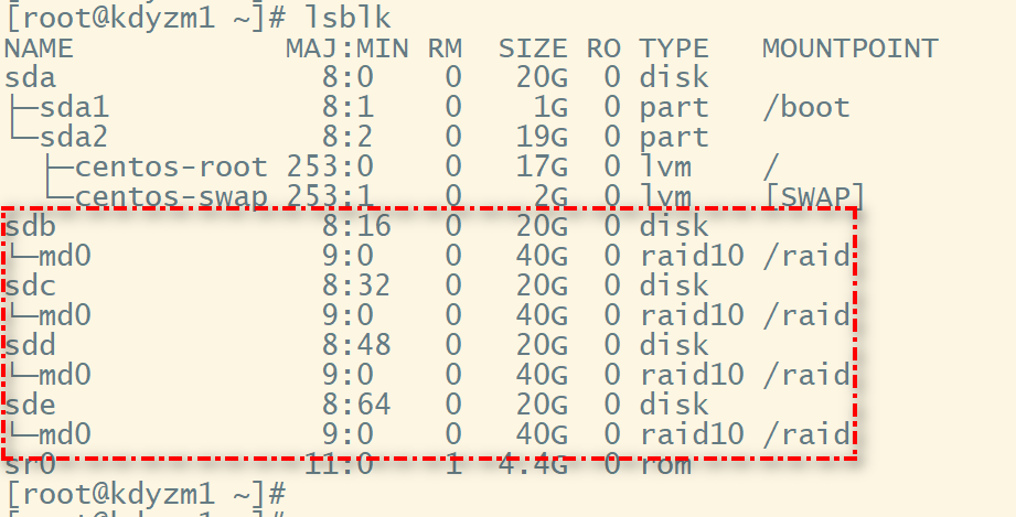

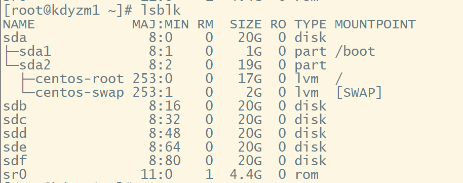

这时候再用lsblk命令查看,可以发现和以前的普通分区有所不同
磁盘阵列中的四个磁盘下都有md0分区,而且都是都是raid10类型。

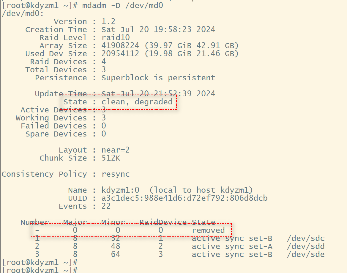

首先,我们假设/dev/sdb这块硬盘坏了,需要先将这块硬盘标志为不可用
mdadm /dev/md0 -f /dev/sdb

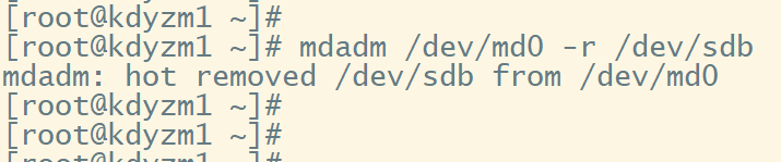

然后移除该硬盘
mdadm /dev/md0 -r /dev/sdb
然后看下这个磁盘阵列当前的状态
可以看到磁盘阵列状态多了个"degraded",表示磁盘阵列降级了,这意味着 RAID 阵列中至少有一个磁盘故障或处于离线状态,导致阵列无法以完全冗余的方式运行。因为我们移除了/dev/sdb硬盘,所以提示degraded状态是正常的。

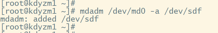

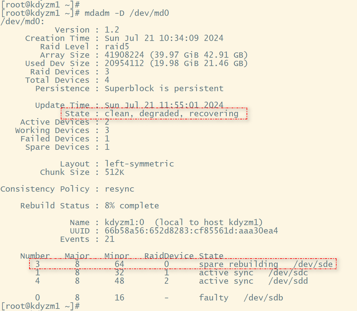

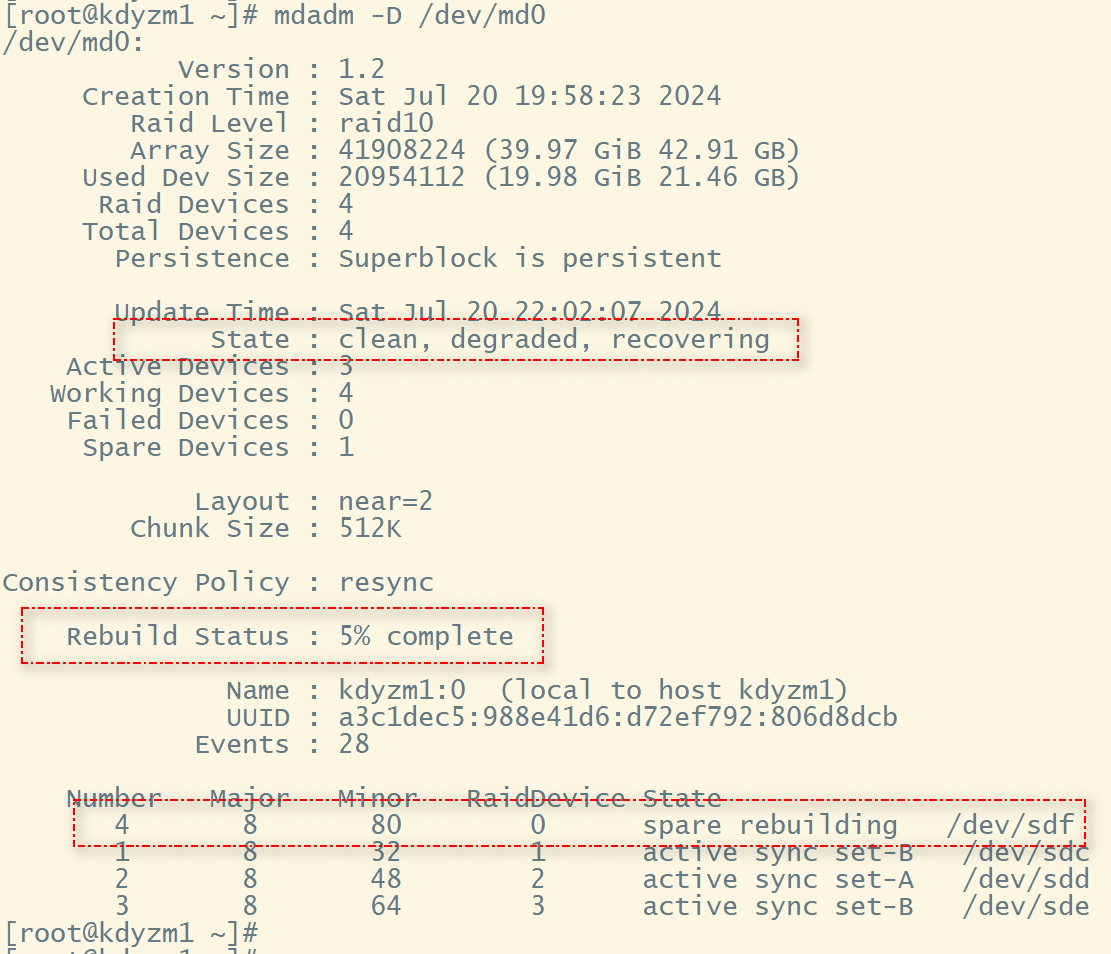

接下来我们添加一块新硬盘/dev/sdf,替换掉坏掉的/dev/sdb,使用命令-a将其添加到磁盘阵列中
mdadm -D /dev/md0
然后看看当前磁盘阵列的状态

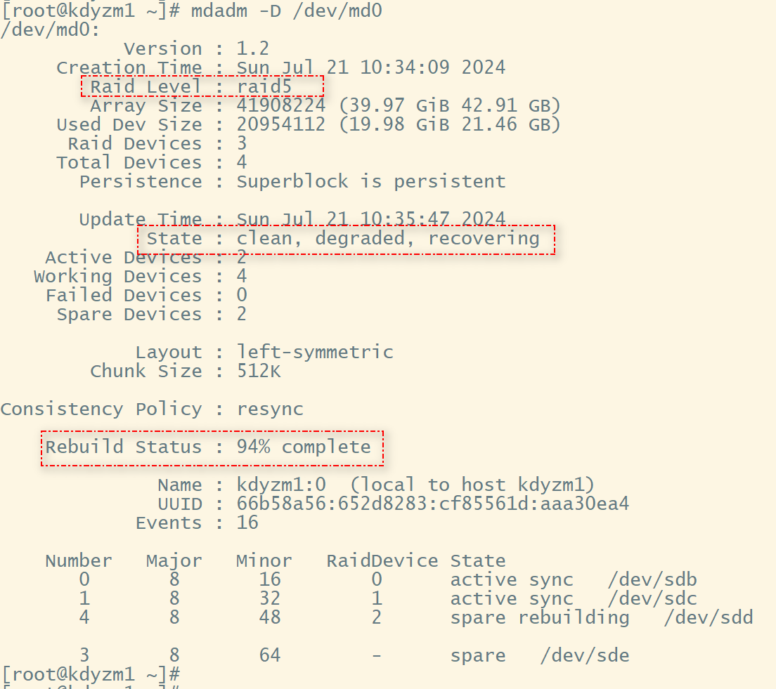

可以看到状态多了一个“recoverting”,表示磁盘阵列状态正在恢复中,然后还有一个恢复进度,我们新增加的这块硬盘被识别为“备用盘”,备用盘正在重建中。
耐心等一会儿,再看看磁盘阵列的状态,它就正常了。

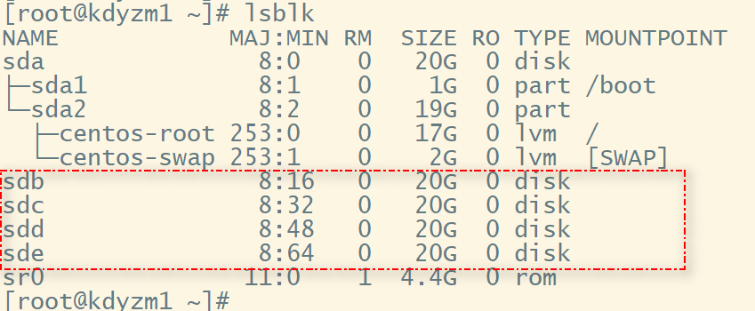

接下来用RAID5为例演示该功能。RAID5要求最少要3块硬盘,所以我准备了3块硬盘+1块备份盘一共四块硬盘。下图中的sdb、sdc、sdd、sde一共四块。
接下来使用这四块硬盘组raid5
mdadm -Cv /dev/md0 -n 3 -l 5 -x 1 /dev/sdb /dev/sdc /dev/sdd /dev/sde
各项参数之前有过说明,不再赘述,主要是加了-x 1这个参数,表示有一块备份盘。

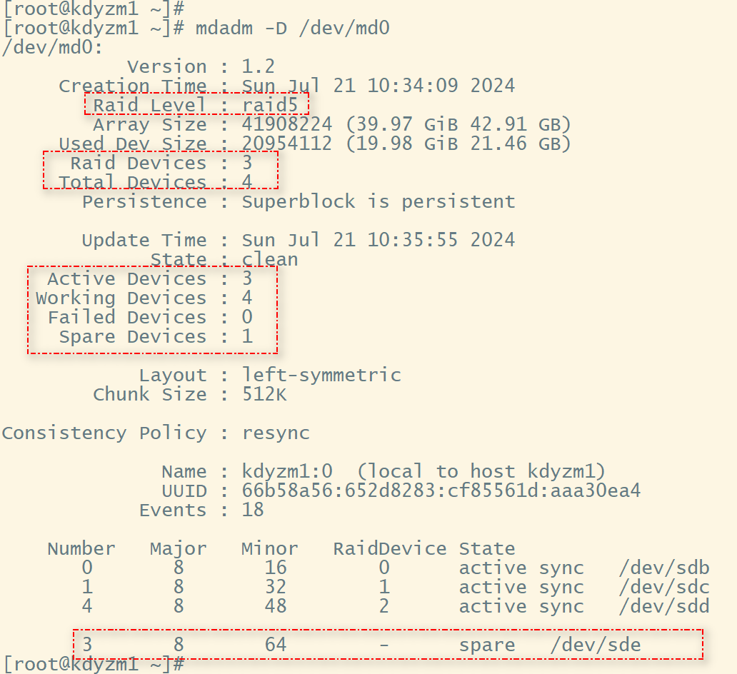

然后通过mdadm -D /dev/md0 查看组RAID详情
可以看到正在初始化,等一会儿,等它初始化结束了再操作下一步
可以看到该RAID5磁盘阵列中有4个硬盘,但是只有3个是RAID的组成部分,还有一个Spare Device,也就是备份盘。

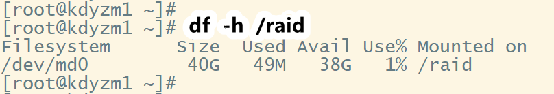

接下来进行格式化和挂载
使用df -h /raid命令查看/raid目录的磁盘占用情况
可以看到3块20G的硬盘组成的RAID5,挂载到/raid目录后,可用存储大小为40G,符合预期。

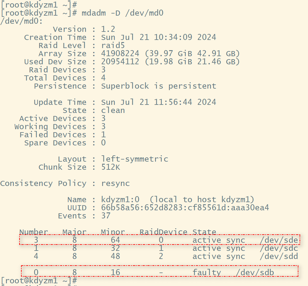

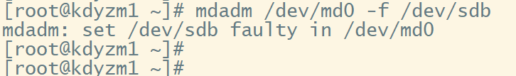

然后我们将一块硬盘/dev/sdb标记为已损坏,看看效果如何
接下来,马上运行命令mdadm -D /dev/md0 查看当前磁盘阵列的详情
可以看到备份硬盘/dev/sde已经自动顶上去并开始初始化了,再过一会儿,在查询下md0磁盘阵列
可以看到/dev/sde已经完全取代了坏掉的/dev/sdb硬盘,并已经在正常工作。

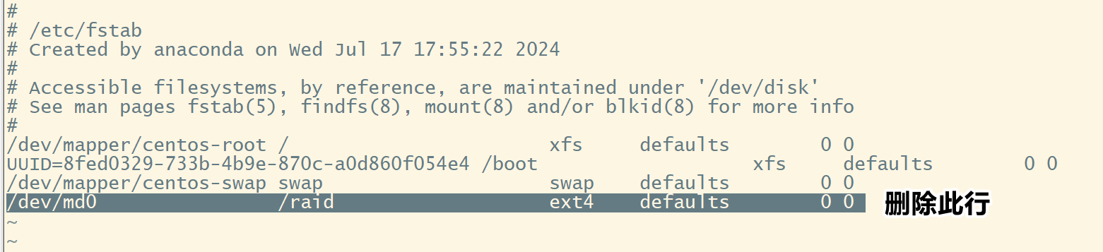

4.1 取消挂载
首先,删除掉/etc/fstab文件中相关的挂载内容
之后,手动取消挂载
