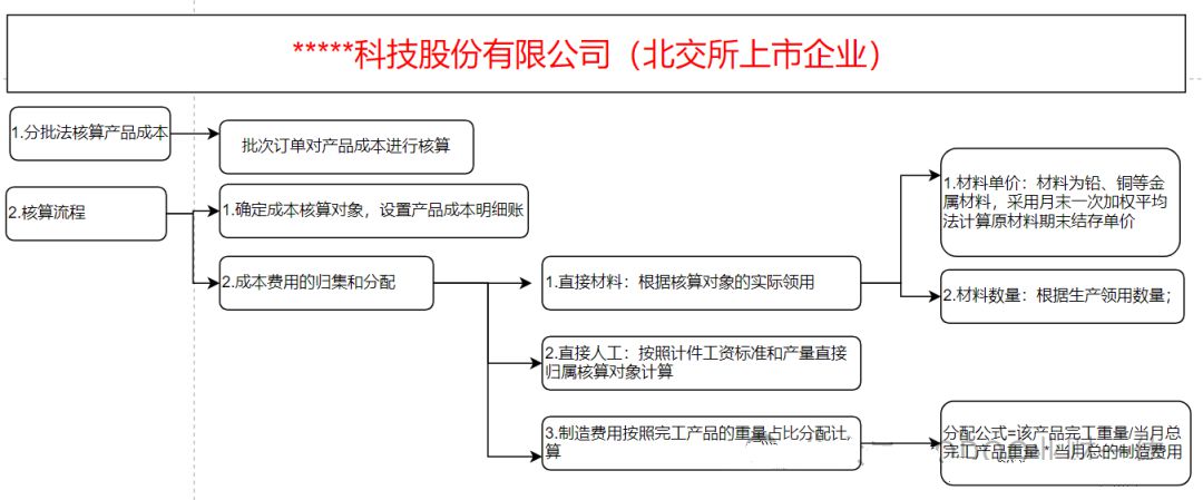

4、应用企业:某某科技股份有限公司(北交所上市)
      主要从事节能降耗电极新材料及电极产品的研发、设计和产业化生产,主要产品包括高效节能降耗栅栏型铝基铅合金复合材料阳极、铜电解精炼或电积用不锈钢阴极、锌电积用高性能铝合金阴极等
成本核算特点:
