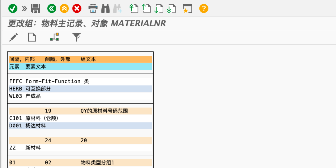

回到操作界面,按照上面的步骤,来看一下:
1、维护物料类型,对应外部号检查勾选。
2、维护编码规则组,分为外部编码起止号段与内部编码起止号段。
3、分配编码组到物料类型,代表此物料类型下的物料在此规则下执行编码生成规则。
4、创建物料主数据按规则执行,内部编码自动生成,外部编码手工录入,但需校验对应编码规则。
