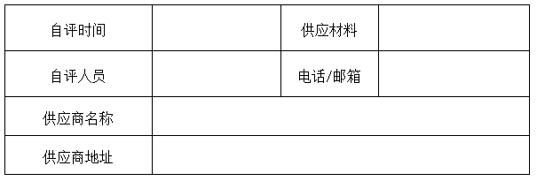

分享供应商质量管理自评表,供采购同行及QC参考。
一、基本资料
