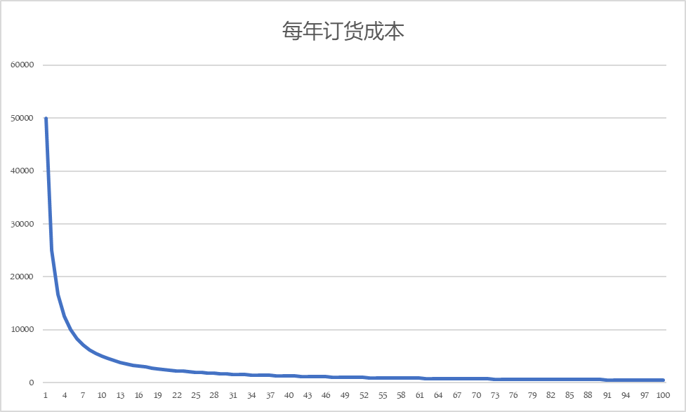

如果把订货量定义为从1至100的连续整数,套入上面的公式中,就能得到这样的一条曲线。
张三每次只订购1包豆子,全年他需要采购的次数是500次,年订货成本就是50000元。如果张三为了省事,每次买100包,一年里只需要采购5次,那么年订货成本只需500元。
这条曲线的特征是在最初阶段,随着购买次数的增加,订货成本迅速降低,接下来的降速虽然变慢了,但永远也不会为零。

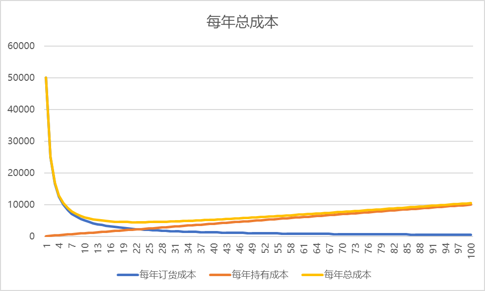

把持有成本的公式也加进去,就会得到这样的一张图。当张三每次只买一包咖啡豆时,年持有成本是100元,当他一次性买100包,年持有成本就高达10000元。
图中订货和持有成本在某处相交了,他们的交叉点,是否可以给我们一些启示呢?
根据此前提出的要求,我们的目标是最小化订货成本和持有成本之和,现在就可以把这两项成本加在一起,得到了这样的公式:
每年总成本=每年订货成本+每年持有成本
=50000/Q+(100×Q)
我们把每年总成本曲线也加进来,就会发现它是一条很有意思的线,一开始随着订货数量的增加而减少,但是到达一定量之后,总成本开始回升,我们要求的就是这条曲线上的最小值,这里就是经济订货量。
