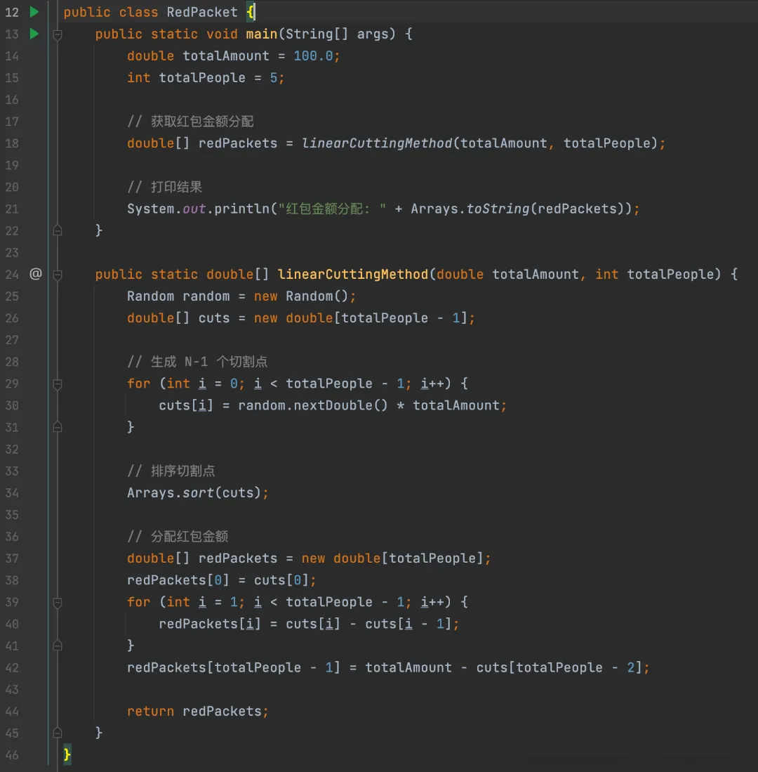

线性切割法:一个区间切N-1刀
线性切割法是最简单的红包算法之一,它将红包金额看作一条线段,然后在上面随机切割出多个小段,每个小段代表一个红包的金额。
具体步骤如下??
1.确定总金额和人数
假设总金额为M,需要分给N个人。
2.随机选取切割点
在区间[0, M]中随机选择N-1个切割点,将线段分割成N段。
3.排序切割点
将切割点按照从小到大的顺序排序。
4.分配红包金额
每个红包的金额由相邻两个切割点之间的距离决定,越早被切割出来的段可能越大。
示例代码 (Java)
运行结果
假设总金额是100元,分5个人,那么可能的分配结果是:
这种方法的算法相对简单,易于实现;并且随机性强,每个红包的金额都有可能不同,增加抢红包的刺激感。
但也有缺点,红包金额与切割点的位置强相关,可能导致部分红包过大或过小,分配不均匀,影响用户体验。
