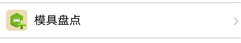

点击进入
如下图:

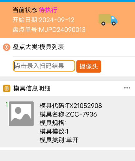

然后在本页面进行扫码盘点
如下图:
扫完一个接着扫下一个,扫完之后直接退出即可,到浏览器页面查看结果

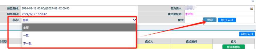

点中盘点后,点击查看盘点结果
如下图:
选择状态是否一致的进行查询,一致的代表扫上的了,不一致代表没扫上
如下图:
