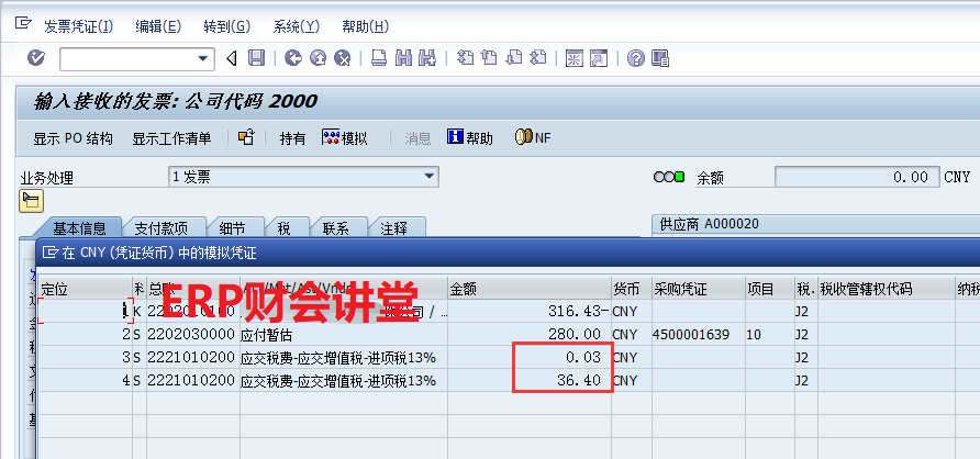

场景二:税金差异较大,手工调整差异。例如发票金额为316.43,货物净值为280.00,税金为36.43,这种情况下需要手工调整税金。如果直接在“税金”处录入36.43,会有什么情况发生呢?

如上图,首先让SAP自动计算税额36.40,然后点击“总账科目”录入税金差异。
录入税金行后,点击“税务基准”录入税收基础:
在弹出屏幕中点击“确定税务基准”,由系统自动计算基本金额。然后模拟凭证如下:
可以发现,凭证中有两行税金,其中一行为手工录入的税金差异。保存后生成如下发票凭证:
点击“后继凭证”,查看会计凭证如下:
