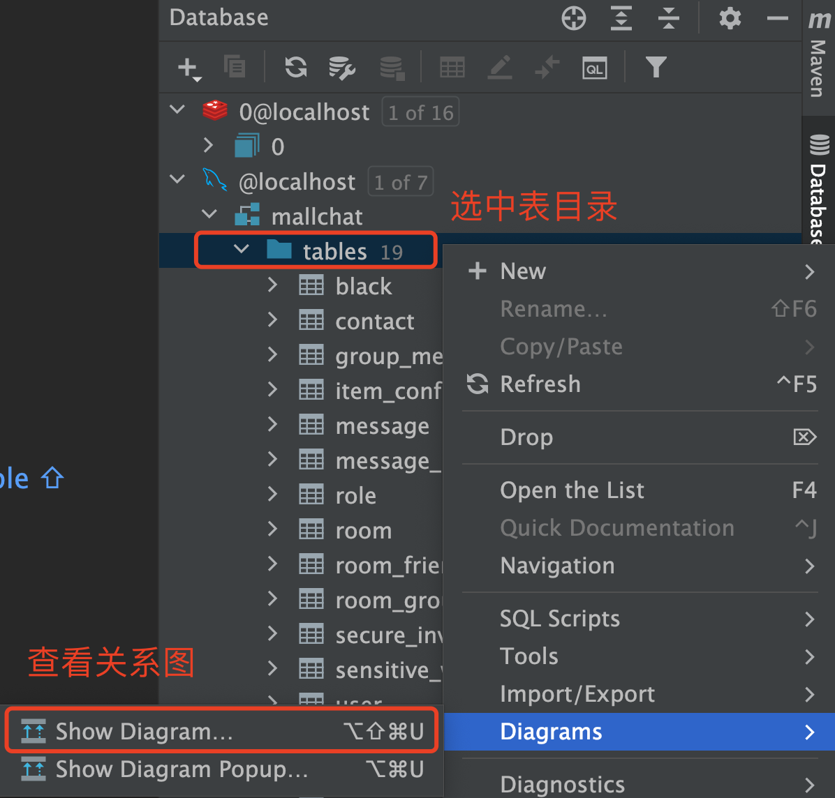

了解项目的库表设计也是有技巧的,比起直接看 SQL 文件,一般我会先在本地初始化数据库,然后通过可视化图表来查看。
如图,表之间的关系一目了然!比如房间又分为单聊和群聊,一个房间内有多个会话和消息:

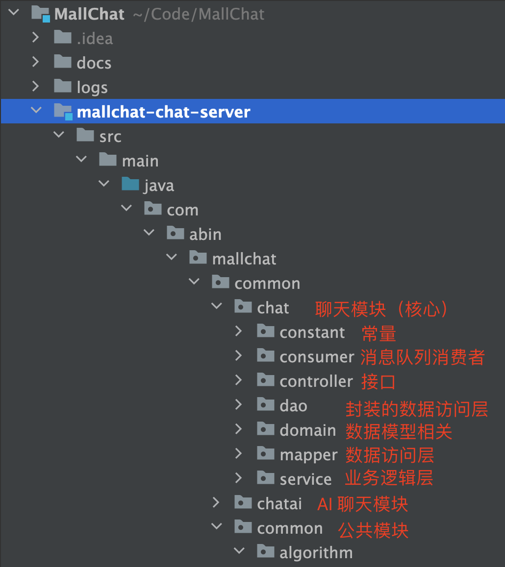

刚开始阅读代码时,不要急着一行代码一行代码地按照顺序去阅读,而是要先整体理解每个目录的 作用和目录内部的文件组织形式 ,但暂时不必深入理解具体的实现方式。
举个例子,对于 MallChat 项目,你要先能明确红字中的信息:
