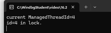

Lock
Lock是一个非常经典且常用的混合锁,其内部由两部分构成,也分别对应不同场景下的用户态与内核态实现
  1. 自旋锁(Thinlock):CoreCLR中别名瘦锁
  2. 内核锁(AwareLock):CoreClr中别名AwareLock,其底层是AutoResetEvent实现
Lock锁先使用用户态锁自旋一定次数,如果获取不到锁。再转换成内核态锁。从而降低CPU消耗。
Lock锁原理
Lock锁的原理是在对象的ObjectHeader上存放一个线程Id,当其它锁要获取这个对象的锁时,看一下有没有存放线程Id,如果有值,说明还被其他锁持有,那么当前线程则会短暂性自旋,如果在自旋期间能够拿到锁,那么锁的性能将会非常高。如果自旋一定次数后,没有拿到锁,锁就会退化为内核锁。
现在你理解了,为什么lock一定要锁一个引用类型吧?
眼见为实:在自旋锁下ObjectHeader存入了线程Id
点击查看代码
眼见为实:在自旋失败后,退化为内核锁
点击查看代码
首先自旋,然后自旋失败,转成内核锁,并用SyncBlock 来维护锁相关的统计信息,01代表SyncBlock的Index,08是一个常量,代表内核锁
