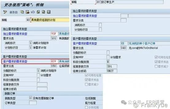

2、新建计划策略组Z1(事务代码:OPPT)
策略组包括二个标准的策略
按库存生产(MTS)选择系统标准MTS策略中最常见的一种策略40(有最终装配的计划)
按订单生产(MTO)选择系统标准MTO策略中最常见的一种策略20(按订单生产)
3、计划策略的定义(事务代码OPPS)
本操作使用系统标准设置,从下图所示
计划策略40中定义了销售订单创建(客户需求)时的需求类型KSV
计划策略20中定义了销售订单创建(客户需求)时的需求类型KE

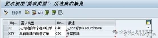

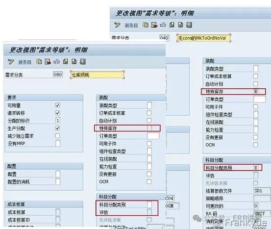

5、需求分类(requirement Class)分配给需求类型(requirement Type)(事务代码:OVZH)
6、需求分类(Requirement Class)的确定(事务代码:OVZG)
本操作使用系统标准设置,从下图所示
需求分类040设置了特殊库存E(销售订单库存)。
需求分类050为正常库存

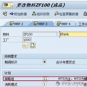

1、设置物料的计划策略组为Z1(事务代码MM02)
物料ZF100非限制库存为1000个.

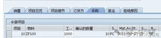

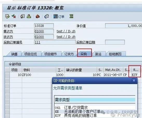

2、创建销售订单,数量10个,执行可用性检查,确认数量也为10个。
系统默认的需求类型为主策略40中定义的需求类型KSV(按库存生产)

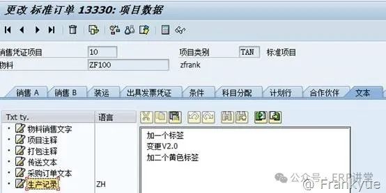

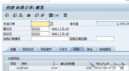

3、创建订单2,手工修改需求类型为KE,则尽管有库存,由于需求类型修改为MTO模式,其确认数量为0.

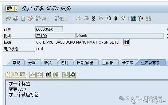

将特殊需求输入到销售订单的行项目的文本“生产记录”(Production Memo)

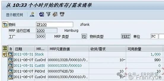

4、运行MRP,系统将会产生针对销售订单的计划订单(事务代码MD02)
5、将计划订单转为生产订单(事务代码MD04或者CO08)
可以看到销售订单中输入的特殊要求(文本)显示在生产订单中的“生产备忘录”中。
注意:该文本在生产订单中不可修改,当销售订单中后续该文本发生变更时,这里同步发生变更。
6、在销售订单中再次执行可用性检查,销售订单需求数量将被确认
