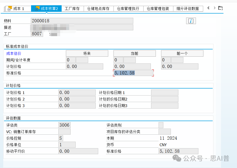

我们继续给物料发布新的标准价格
我这里直接用MR21给了价格
然后用新的标准价格做物料移动
通过CKM3查看,期末库存的标准价格也就是此时物料的当前标准价格变为5102.58,更改后的价格
同时因为价格更改产生了差异,调整实际值。
我们继续进行物料移动,价格更改后的物料移动都采用了新的标准价格。
月末时我们进行实际成本核算后,物料账剩余了10000元的未分配差异,此部分差异就是当前物料价格更改前的标准价格*数量-更改后的标准价格*数量差
