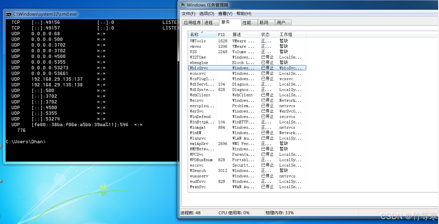

1.查看异常连接
#findstr "ESTABLISHED"表示查看已建立连接的ip&&端口
netstat -ano | findstr "ESTABLISHED"

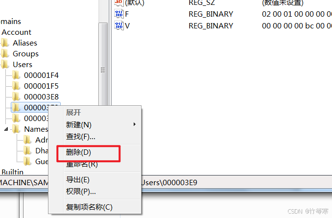

排查是否存在克隆账号,手工查看
win+r输入regedit打开注册表,接着找到以下位置:\
HKEY_LOCAL_MACHINE\SAM\SAM\Domains\Account\Users
如果SAM打不开就右键他,把管理员权限设置为完全控制
Names账户中的类型值对应上面的账户数据
fuck账户
administrator账户
接着对比一下数据,发现是一样的,那么就是存在克隆账号了
更多真实情况是黑客会伪造一个让你容易混淆的账号,一般不会起名字像fuck这种名字,那么我们知道是克隆账号后,和运维沟通一下直接删除掉即可。
直接在注册表里面删除的话,不要使用系统命令直接删,这样可能会损坏被克隆的那个好的账户,我就踩这个坑了。
注册表中找到fuck账户还有对应的数据,右键都删除即可。

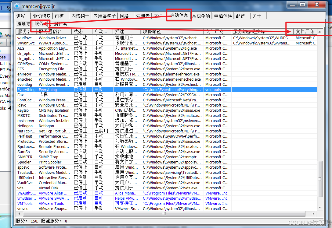

2.查看服务
服务就使用PChunter来查看,着重看没有厂商签名的
由于我们之前的后门服务是Windows名字,所以要再看下是否又重新启动或者没有删干净。

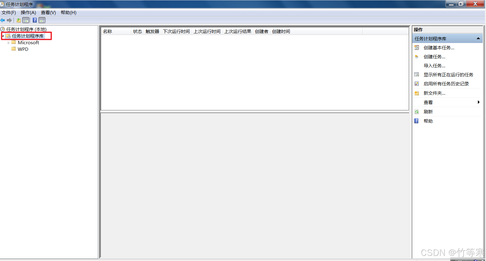

4.查看计划任务
win+r输入taskschd.msc,打开计划任务,一切正常

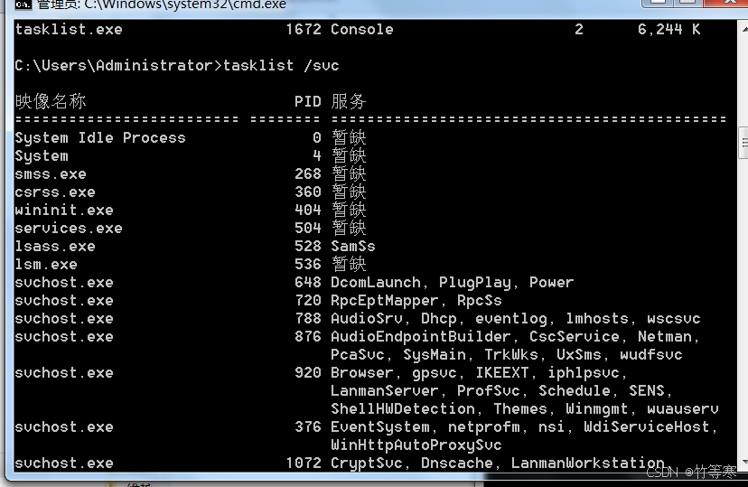

6.进程排查
可以通过PChunter等等工具进行二次排查,着重看sec520字眼,主要看是否又运行起来了。
查看pid对应程序以及对应的服务名,一切正常
tasklist /svc
