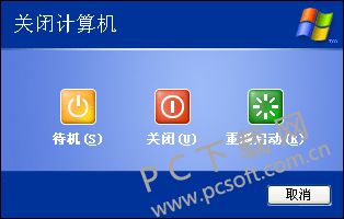

      2. 点击开始菜单,点击关机,然后选择重新启动或者关闭你的电脑来退出影子模式。

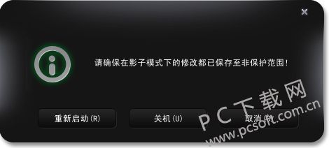

      3.右键点击桌面右下角系统托盘区的影子系统图标,然后选择"退出影子模式",影子系统会再次询问您是需要重启还是关闭计算机。如果您在影子系统控制台的提醒设置里将"计算机重启或关机时提醒我"这个选项关闭了,那么在您右键点击系统托盘区的影子系统图标并选择"退出影子模式"后,计算机会自动重启。

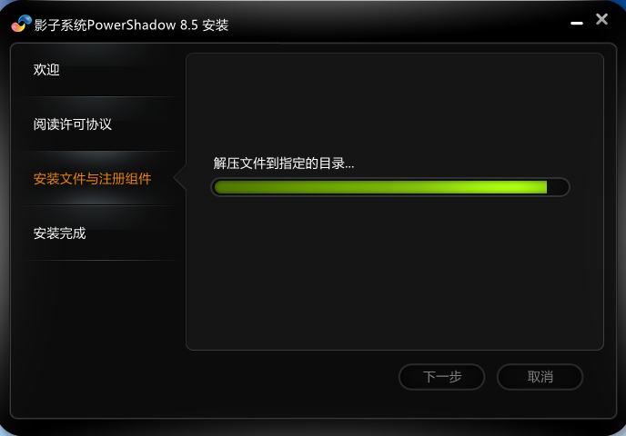

      请先关闭计算机所有正在运行的程序,然后运行影子系统PowerShadow 8.1安装程序。

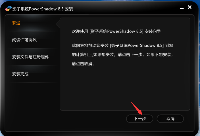

      1.安装程序运行后,点击影子系统PowerShadow 8.1安装欢迎界面(如下图)右下角的"下一步"按钮继续安装。

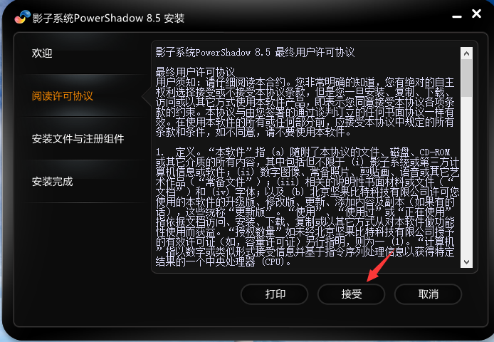

      2.当出现用户许可协议时,点击"接受"。
      3.此时出现安装进度显示,稍等片刻安装就完成了。

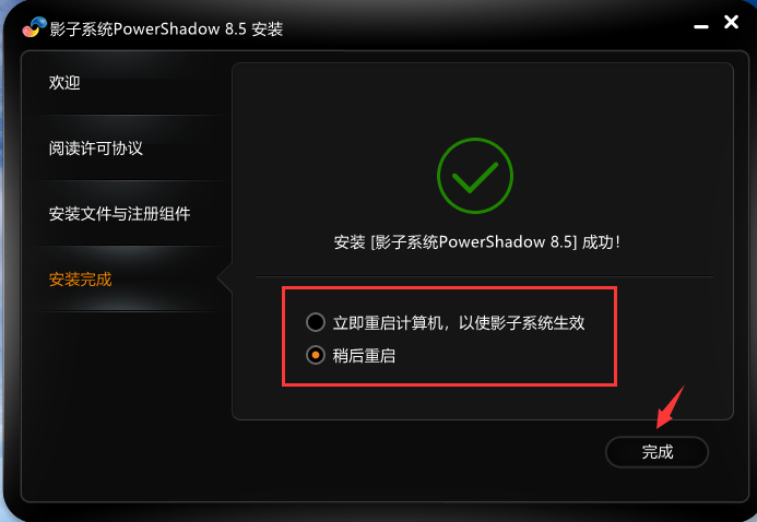

      4.影子系统安装成功,点击“完成”退出安装向导
      提示:建议您在安装影子系统前,先暂时关闭杀毒软件功能。

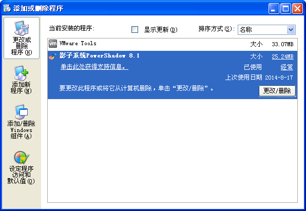

      方法一:依次点击"开始" >> "所有程序" >> "影子系统" >> "卸载影子系统"。
      方法二:打开控制面板,在添加或删除程序中找到影子系统,然后卸载它。
