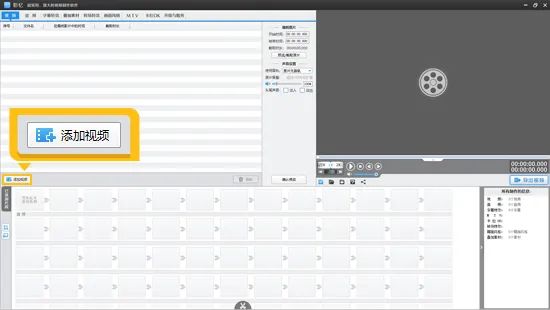

2.1一键调大视频声音的音量

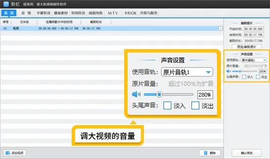

使用影忆调大视频声音非常简单。首先,导入需要调整的视频文件。然后,在音频调节面板中,找到原片音量滑块。将滑块向右拖动,即可增加视频的音量。你也可以手动输入一个大于100%的数值,来精确控制音量的增加幅度。
