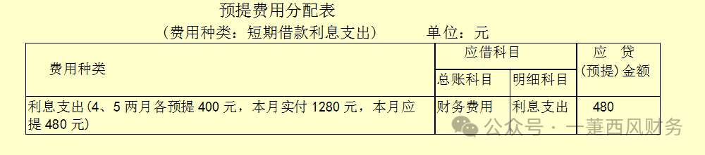

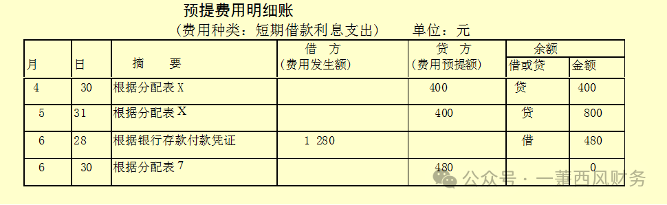

(3)根据待摊费用明细账和预提费用明细账,编制待摊费用分配表和预提费用分配表
会计分录:
借:制造费用      120
       贷:待摊费用      120
会计分录:
借:财务费用      480
       贷:预提费用      480

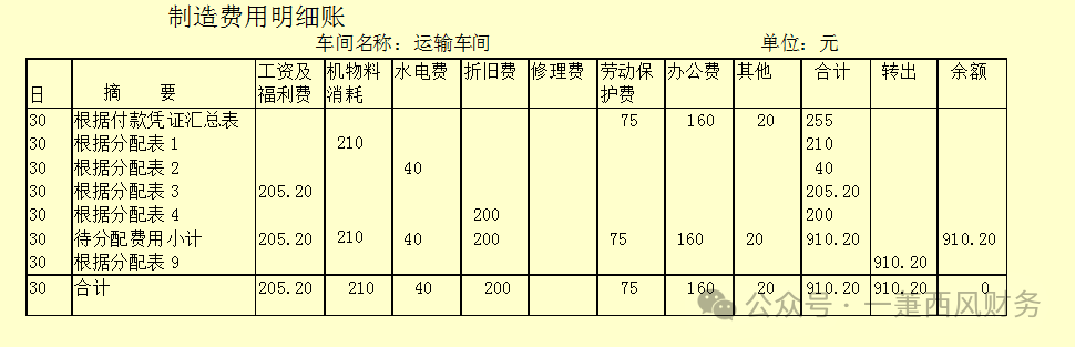

  1)根据上列各种费用分配表,登记辅助生产车间制造费用明细账
会计分录:
借:辅助生产成本       1933.2
       贷:制造费用--辅助生产车间      1933.2

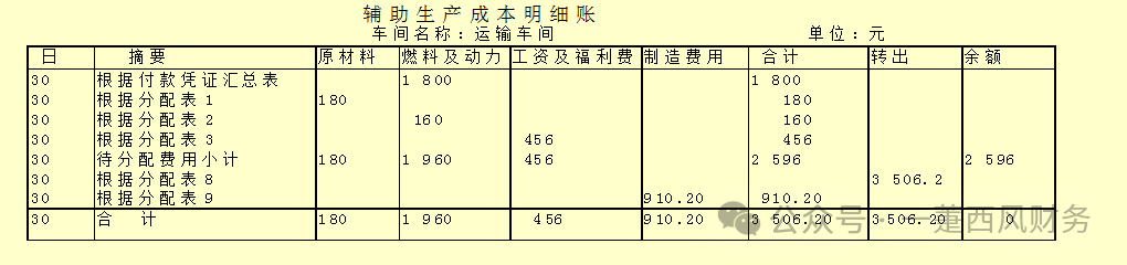

  2)将辅助生产车间的制造费用分配转入辅助生产成本明细账,归集辅助生产费用。
  3)根据上列各种费用分配表,登记辅助生产成本明细账
