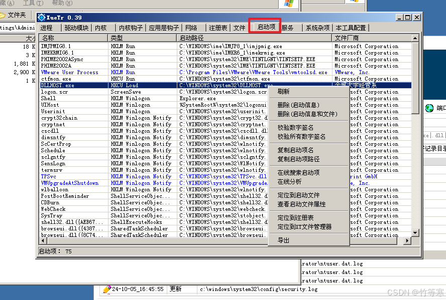

4.启动项排查
xuetr打开启动项就看到病毒创建的启动项了
打开注册表查看,同样发现有写入注册表

3.启动项删除
先定位到注册表
因为不知道load是不是系统自带的目录项,所以这里最好是删掉值即可
接着回到启动项查看,发现已经不见了,如果还在DLLHOST的话就需要删除。
