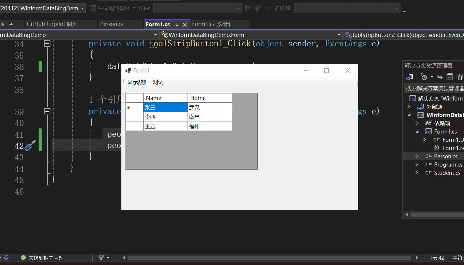

dataGridView1.DataSource = people;
这个时候的效果如下所示:
当我们进行修改之后,如下所示:
