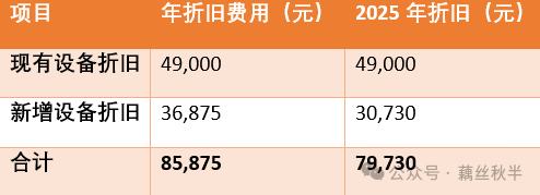

二、如何测算折旧费用
折旧是制造费用中占比最高的固定成本之一,精准测算至关重要!
 除了现有设备的折旧,如果工厂明年有新设备投入使用,这部分折旧也应提前纳入预算!
📌1.现有设备折旧测算(基础计算)
📌折旧计算公式(直线法)
📢折旧费=(固定资产原值-残值)÷使用年限
📍举例:
  • 现有设备采购价:500,000元
  • 预计残值:10,000元
  • 预计使用年限:10年
  • 年折旧=(500,000-10,000)÷10=49,000元/年
  • 月折旧=49,000÷12=4,083元/月
📌2.新增设备折旧测算(未来投入)
📢如果工厂计划明年新增设备,这部分折旧也应纳入预算,避免低估制造费用!
📌如何考虑新增设备的折旧?
✅确定设备投资计划(采购时间、采购金额、投产时间)
✅计算新增设备的折旧费用(不同设备可能折旧年限不同)
✅合理安排投产时间,优化费用摊销
📍举例:工厂2025年3月新增一台设备,预计投资300,000元,使用年限8年,残值5,000元。
📌折旧计算(直线法)
  • 年折旧=(300,000-5,000)÷8=36,875元/年
  • 月折旧=36,875÷12=3,073元/月
  • 设备3月起投入使用,2025年折旧=3,073×10个月=30,730元
📢最终折旧预算(2025年):

📌结论:折旧预算编制关键点
✅现有设备折旧按原有折旧规则计算
 ✅新增设备折旧考虑投产时间,分月计算
 ✅结合设备采购计划优化折旧预算,减少费用冲击

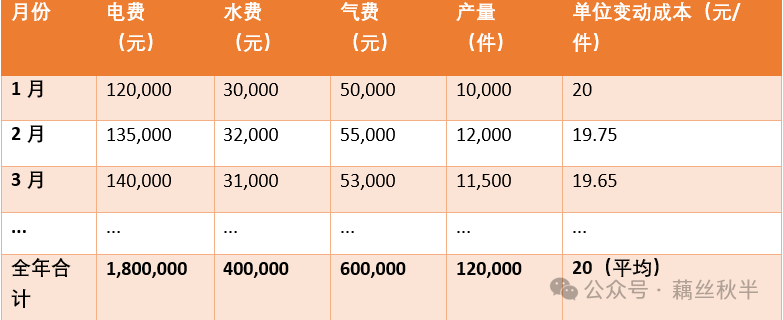

三、如何预测能源消耗&生产损耗?
能源消耗和生产损耗是典型的变动制造费用,它们与产量直接相关
📢如果预算时忽略产量变化,能源&损耗预测可能会严重失真!
📌变动制造费用的计算公式
📢变动制造费用=单位变动成本×预计产量
📌其中:
 ✅单位变动成本=过去12个月的实际数据÷产量
 ✅预计产量=生产计划部门提供的下一年度目标产量
📍示例:某工厂2024年能源消耗情况
✅2024年单位变动成本=(1,800,000+400,000+600,000)÷120,000=20元/件
 ✅2025年预计产量=150,000件(生产计划提供)
 ✅2025年能源预算=20×150,000=3,000,000元
📌调整因素:
🔹能源价格波动(如电费涨价5%,需调整预算)
🔹工艺优化,降低单位能耗(如设备升级,单位成本降到19.5元/件)
📢能源&生产损耗预算,一定要基于产量变化调整,避免预算失真!
 ✅使用历史数据测算单位成本
 ✅结合生产计划计算总预算
 ✅考虑能源涨价&工艺优化因素
