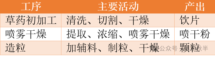

🔹第一步:划分工序(工艺流程)
福贵的公司生产流程如下:

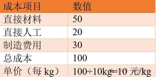

📊举例:饮片成本计算(单位:元)
饮片变成喷干粉时,这10元/kg就是喷干粉的直接材料成本,再加上喷干粉工序的人工和费用,依次累加。
📌最终,颗粒的成本计算方式如下:
