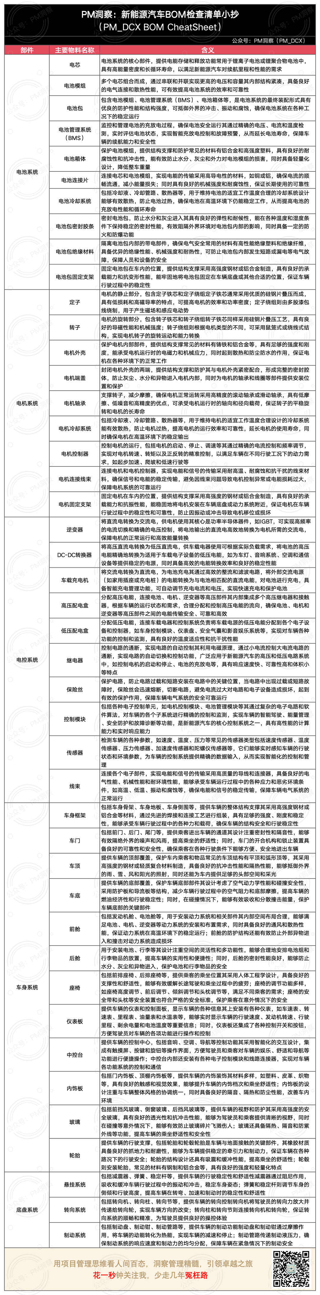

BOM类型清单:图文版(建议横屏)
新能源汽车BOM清单:图文版(建议横屏)
