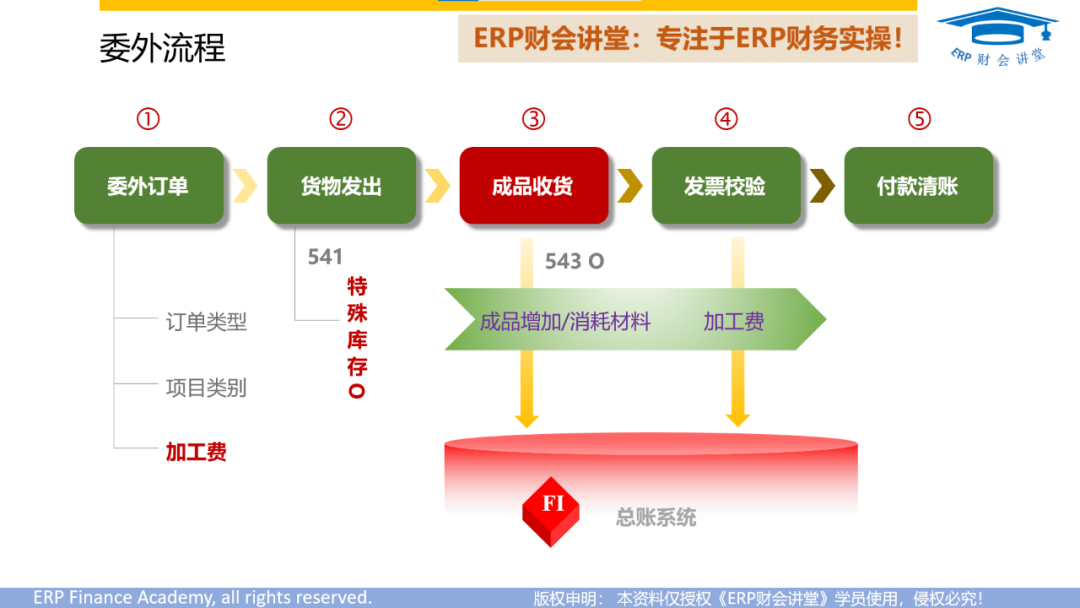

这一节给大家演示SAP标准的委外加工流程,即给委外商提供原材料,加工完成后收回成品,并支付加工费。此业务场景,通过特殊的采购订单进行管理,流程如下。

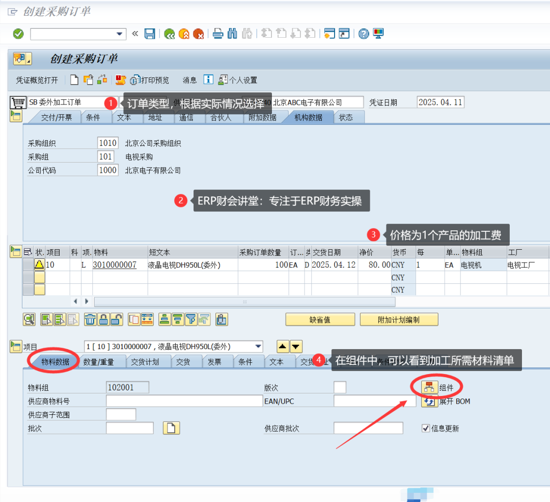

第一步ME21N创建委外采购订单。
说明:标准委外订单,就是采购订单,创建时项目类别选择“L”,表示委外采购。在项目的“物料数据”中,可以看到加工所需的组件,即需要提供给供应商的材料。

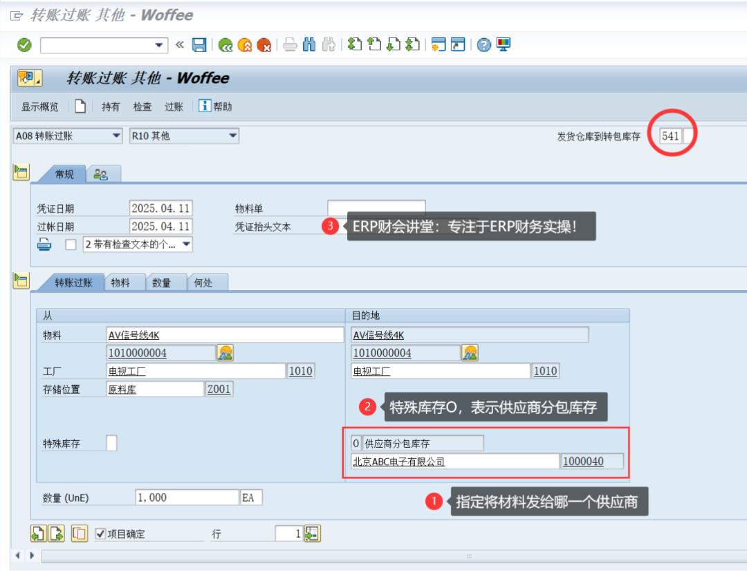

第二步,将材料发给加工商。材料可以是从我们的仓库发给加工商,也可以让供应商将材料直接送到加工商处。不管那种形式,材料都属于我方所有。在SAP中,我们需要做MIGO移库处理。

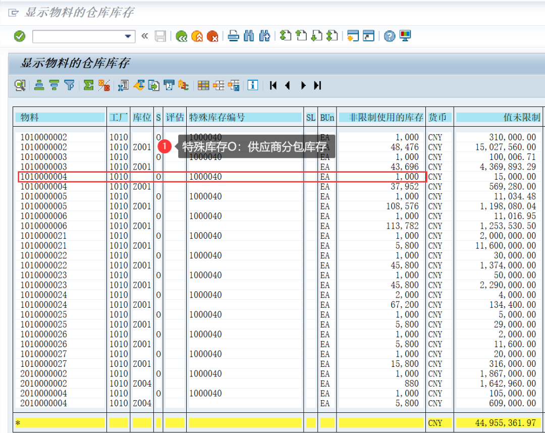

将材料发给分包商,移动类型为541,在系统中相当于将库存进行区分,实际上所有权还是属于我方。保存后,查询物料库存如下。

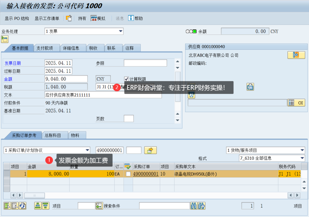

第四步,发票校验,形成对加工商的应付账款。
关于发票校验的具体细节,可以参考Woffee老师之前写过的文章。

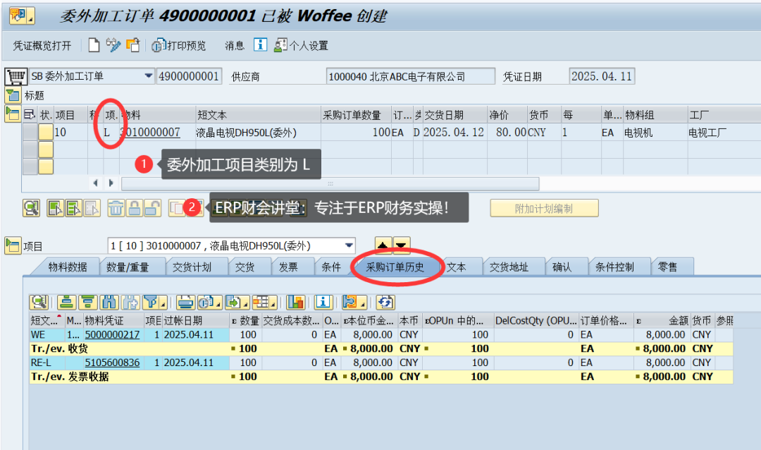

最后,查看委外加工订单历史如下。
