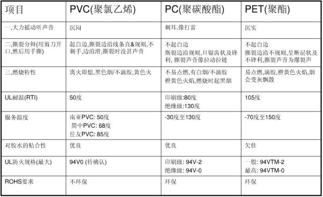

三、PVC、PC、PET绝缘片的性能对比:

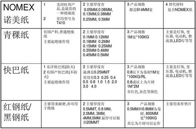

四、绝缘纸类:
