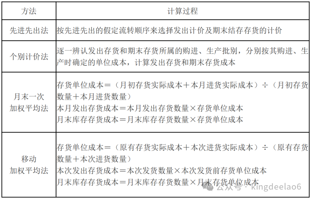

第二节 发出存货的计量
  1. 发出存货的计量方法:
    备注:在金蝶云星空中的实施过程中,一般离散型制造企业使用月末一次加权平均法进行存货的发出计量方法比较多。

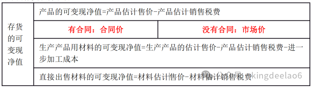

第三节:存货的期末计量
资产负债表日,存货应当按照成本与可变现净值孰低计量。存货成本高于其可变现净值的,应当计提存货跌价准备,计入当期损益。
成本:账面余额。
可变现净值:预计售价减去进一步加工成本和销售所必须的预计税金、费用后的净值。
假设某企业期末存货成本为100万元,但因市场价格下跌,可变现净值仅为90万元。则:
  • 需计提存货跌价准备10万元。
  • 账目余额在资产负债表中列示为:存货 90万元(100万成本 - 10万跌价准备)。
备注:存货跌价准备:当存货可变现净值低于成本时,需计提跌价准备,余额按“成本与可变现净值孰低”列示。
