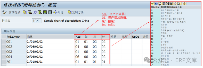

配置5、维护期间控制方法
期间控制决定了折旧是从本月开始还是从下月开始。这通常与资产的购置日期有关,以及资产的使用寿命。系统标准配置中通常包括“01”-当月和“11”-下月两个选项。
配置路径:IMG->财务会计->资产会计核算->折旧->评估方法->折旧码->计算方法->维护期间控制方法(AFAMP
这里配置当发生资产资本化、资产增加原值、报废、转让等业务,如何计提折旧,比如,是从下月开始影响折旧还是从当月开始影响折旧
