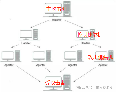

一个比较完善的DDos攻击体系主要是由四大部分所组成,分别是(1)主攻击机( attacker也可以称为master)、(2)控制傀儡机( handler)、(3)攻击傀儡机( demon,又可称agent)以及(4)受攻击机( victim)。其中控制傀儡机和攻击傀儡机,分别用做控制和实际发起攻击。控制傀儡机只发布指令而不参与实际的攻击,攻击傀儡机上发出DDoS的实际攻击包。对第(2)和第(3)部分计算机,主攻击机有控制权或者是部分的控制权,并把相应的DDoS程序上传到这些宿主机上,这些程序与正常的程序一样运行并等待来自主攻击机的指令,通常它还会利用各种手段隐藏自己不被别人发现。在平时,这些傀儡机器并没有什么异常,只是一旦主攻击机连接到它们进行控制并发出指令的时候,攻击愧儡机就成为攻击者去发起攻击了。
之所以采用这样的结构,一个重要目的是隔离网络联系,保护主攻击机,使其不会在攻击进行时受到攻击防护系统的溯源和跟踪。同时也能够更好地协调进攻,因为攻击执行器的数目太多,同时由一个系统来发布命令会造成控制系统的网络阻塞,影响攻击的突然性和协同性。而且,流量的突然增大也容易暴露攻击者的位置和意图。整个过程可分为:

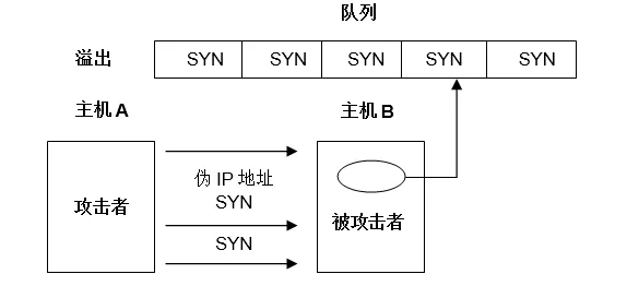

○ SYN洪水攻击
黑客利用了TCP三次握手机制的漏洞。客户端将SYN数据包发送到服务器,接收服务器返回的SYN-ACK数据包,但是永远不会将ACK数据包发送回服务器。因此,受害者的服务器留下了许多未完成的SYN-ACK请求,并最终导致崩溃。
