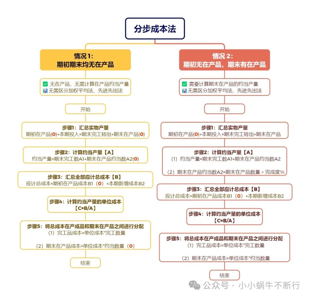

在工厂里,一件产品往往要经过好几道工序才能做好。那每一步花了多少钱,最后怎么算出总成本呢?让我们一起来看看今天的主角——分步法
一、
什么是分步法?
✔️定义
分步法,简单说,就是把生产过程分成几个连续的步骤,每个步骤分别算一笔账,最后把每步的成本加起来,就得到了产品的总成本。
✔️核心逻辑
产品一边“跑步前进”,一边“不断加账”,每经过一个步骤,就多一部分成本。
✔️典型特征
•产品是一批批、大量生产的。
•每件产品长得一模一样,不需要单独核算。
•每件产品的生产流程是相同的。
✔️典型行业
 •石油炼制
•啤酒酿造
 •牛奶加工
 •钢铁冶炼
 •纺织印染……

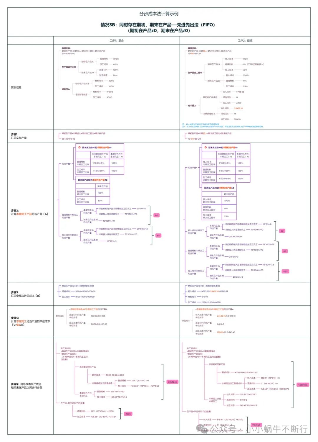

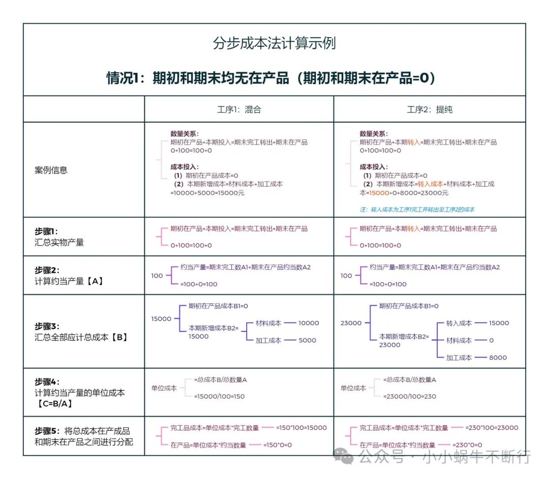

三、分步成本法计算逻辑
四、计算案例
不同情况下分步成本法核算实战
    在流程型制造企业中,分步成本法就像一条记录“成本旅程”的流水线,把每一步的投入与产出都一一标记。
