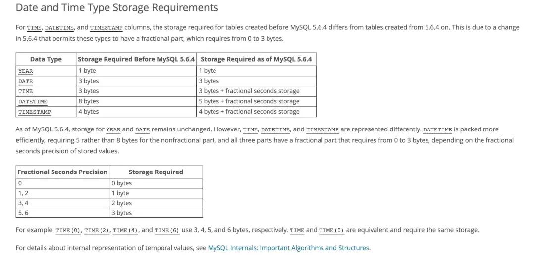

2、占用空间
下图是 MySQL 日期类型所占的存储空间(官方文档传送门:https://dev.mysql.com/doc/refman/8.0/en/storage-requirements.html):
在 MySQL 5.6.4 之前,DateTime 和 TIMESTAMP 的存储空间是固定的,分别为 8 字节和 4 字节。但是从 MySQL 5.6.4 开始,它们的存储空间会根据毫秒精度的不同而变化,DateTime 的范围是 5~8 字节,TIMESTAMP 的范围是 4~7 字节。

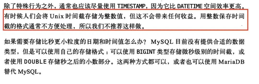

MySQL 中时间到底怎么存储才好?DATETIME?TIMESTAMP?还是数值时间戳?
并没有一个银弹,很多程序员会觉得数值型时间戳是真的好,效率又高还各种兼容,但是很多人又觉得它表现的不够直观。
《高性能 MySQL 》这本神书的作者就是推荐 TIMESTAMP,原因是数值表示时间不够直观。下面是原文:
每种方式都有各自的优势,根据实际场景选择最合适的才是王道。下面再对这三种方式做一个简单的对比,以供大家实际开发中选择正确的存放时间的数据类型:
