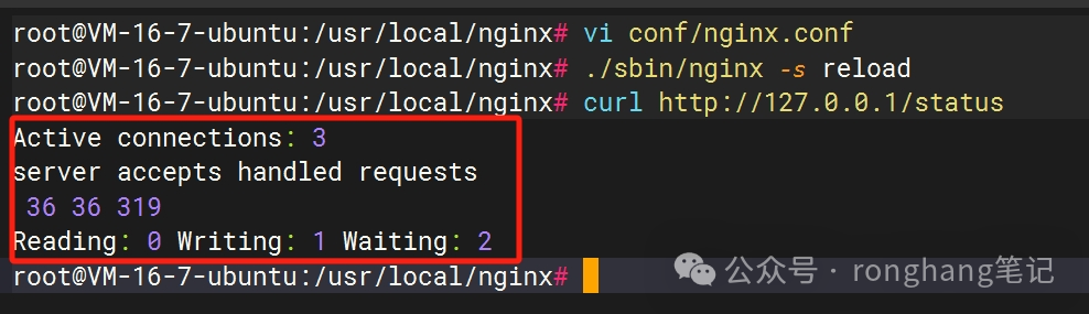

stub_status指令
  1. 提供对实时连接状态监测信息的访问,可配置在server、location块内,配置案例:
    location /status {
     stub_status;
     # 仅允许本机访问状态信息
     allow 127.0.0.1;
     deny all;
     # 这里不需要记录访问日志
     access_log off;
  2. 测试,curl http://127.0.0.1/status
  3. 各监测字段含义:
    • Active connections:当前活跃连接数。
    • Reading:正在处理(读取请求头数据)的连接数。
    • Writing:正在向客户端响应(写回数据)的连接数。
    • Waiting:空闲连接数。
    • accepts:已连接的客户端总数。
    • handled:已处理的连接总数。
    • requests:客户端请求的总连接数。
