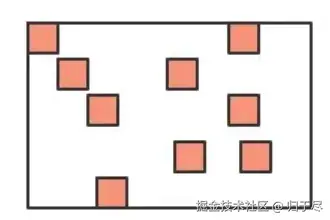

第二步:标记 - 整理
标记 - 清除后,堆内存会像被挖过的地一样坑坑洼洼:存活对象零散分布,中间夹杂着被回收的空白区域(内存碎片)。下次想分配一个大对象,可能找不到连续的空间,明明总内存够,却分配失败。

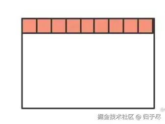

所以 V8 会紧接着做 "标记 - 整理":把所有存活对象往内存的一端 "挤",让空白区域集中到另一端,形成一整块连续的空闲内存。就像把衣柜里的衣服都推到左边,右边留出一大块空地放新衣服。
